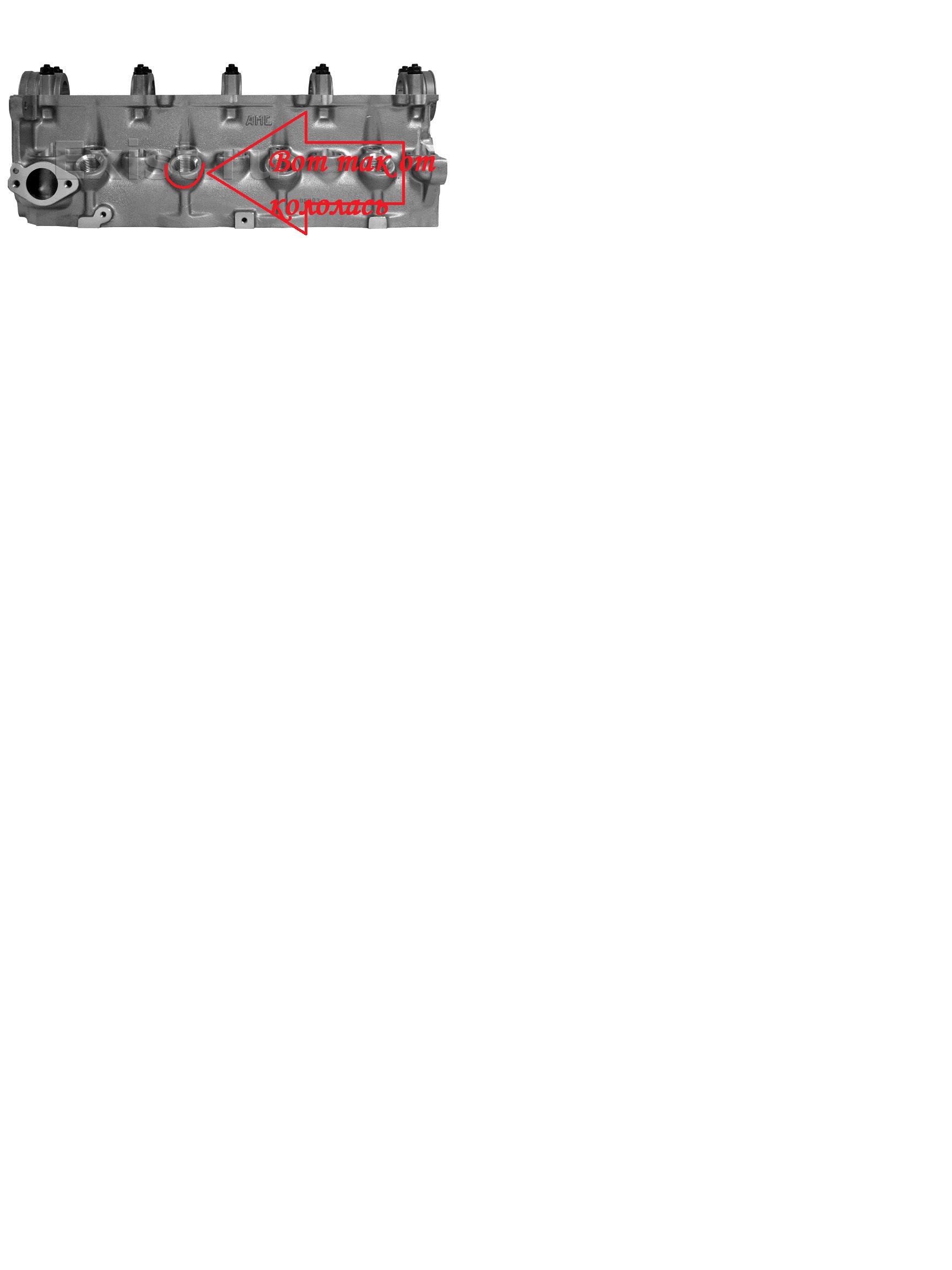

Ну вот опять, всё не слава Богу. Дизелист проверил форсунки, и затягивая подломил резьбу второго крепления, только обнаружил я это когда стал сам менять форсы, старые снял, а при установке новых, щелк!, и резьба, большая её половина отлетела, когда посмотрел, удивился чтож она раньше не отпала, газы сифонили через трещину, аж все закоптили, короче незнаю что теперь и делать, что снимать это однозначно, кто знает, заварить её реально? насколько это надежно? Или не мучится, брать другую, новую или б/у, но ценик нефига не гуманный, на новый дубликат 25000, оригинал от 48000 1111480105.gif
Хочу совета!
Хочу совета!
Снимать и варить аргоном,новую не когда не поздно купить.

Цитата(Андрей 55 @ Apr 28 2013, 04:58 PM) *
Хочу совета!
Я на Мазде тоже сломал также, после этого форсы тяну только динамометрическим ключом B228.gif Пока не нашел б/у голову засверлил на 2мм три отвертстия, нарезал резьбу, поставил сверху полукольцо и притянул на три винта, так и ездил с пол года. Конечно была бы возможность качественно проварить, то может так бы и ездил, но подвернулась б/у, откапиталил и без проблем wink.gif
