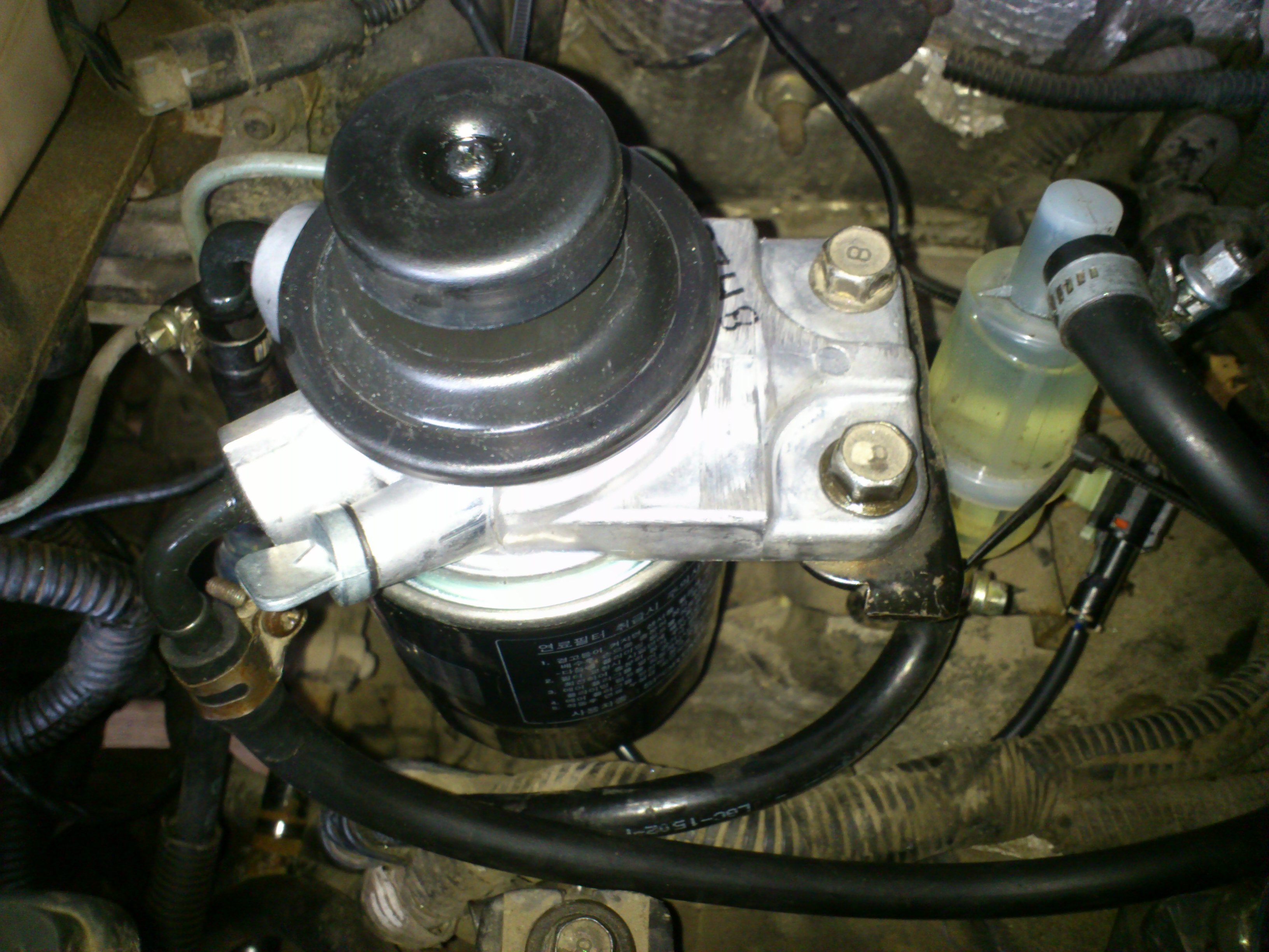

Всё, поставил литовский насос - работает как часы. Помогите картинкой. У кого такой же дизель как у меня, покажите как и где у нас стоит родной топливный фильтр. А-то у меня что-то непонятное наколхозили, а хочется всё в оригинальный вид привести.

Поздравляю B198.gif Фильтр такой же, как был на Мазде smile.gif, буду под капотом запечатлю, кстати о болезни "лягушки" инфы много в инете, так что восстанавливать или нет еще вопрос, хотя у меня "подсоса" нет, но поплавок внутри уже второй умер sad.gif , купил новый будем посмотреть dumai.gif

Справа - это мой колхоз smile.gif , а вот с подкачкой это родной фильтр, с датчиком воды в отстойнике
Спасибо. Вот теперь и я думаю "А стоит ли восстанавливать?..."
Решил не восстанавливать, т.к. станет в копеечку. Просто немножко модернизировал свой "колхоз" и теперьу меня большой фильтр от бензинки, и еще один в бардачке...

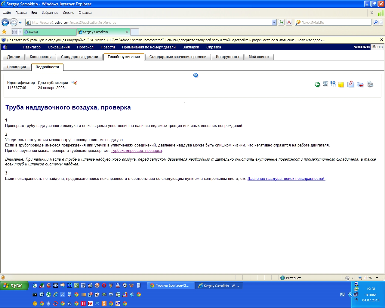

Да нормальный звук пожилого дизеля... biggrin.gif ВСЕ поработавшие долгое время дизеля издают такой звук во впуске...Клапана притереть/отрегулировать ,всего и делов... B128.gif Причем тут турбина?Чтоб определить состояние турбины,сними с нее воздушный входной патрубок и покачай за вал крыльчатки-биение в пару десяток должно быть(точнее-в спецификациях ДВС).Сними патрубок,входящий в кулер после турбины-должно быть СУХО B228.gif ,БЕЗ B228.gif следов масла. B020.gif

Сними патрубок как советуют сотоватищи, погазуй, должно ХОРОШО дуть с турбины при увеличении оборотов, и чтоб масло не летело, люфта нет, значит турбинка в норме. А звук может и из за продутой прокладки коллектора такой быть. Проверь. B020.gif
