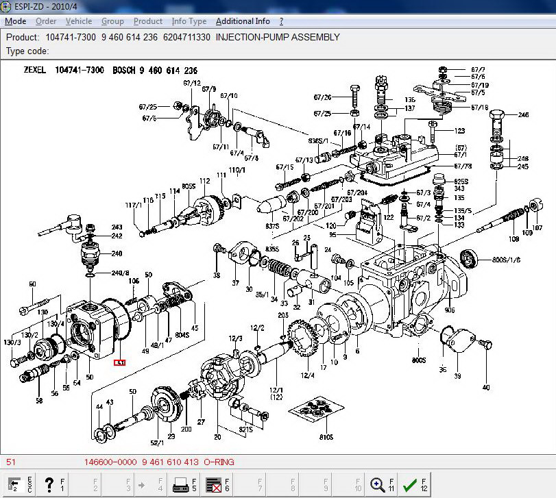

а где его искать
и насос не похож на тот который на схеме

Цитата(Денис ПМ @ Jul 23 2013, 02:31 PM) *
а где его искать

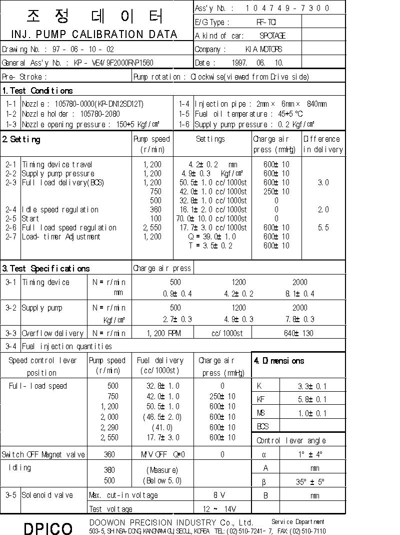

есть наклейка К05413800А
10749-7300
остальное не читается

Насос то электронный или механический? Чет не понятно вааще dumai.gif А то видел и турбо 2,0 с механическим насосом тем более если к нему руки колхоз приложил. Хочешь толковый совет получить, пиши по порядку, что и как.
Судя по фото и номеру от Zexel насос механический, но это ничего не меняет, все равно не видел там никаких датчиков

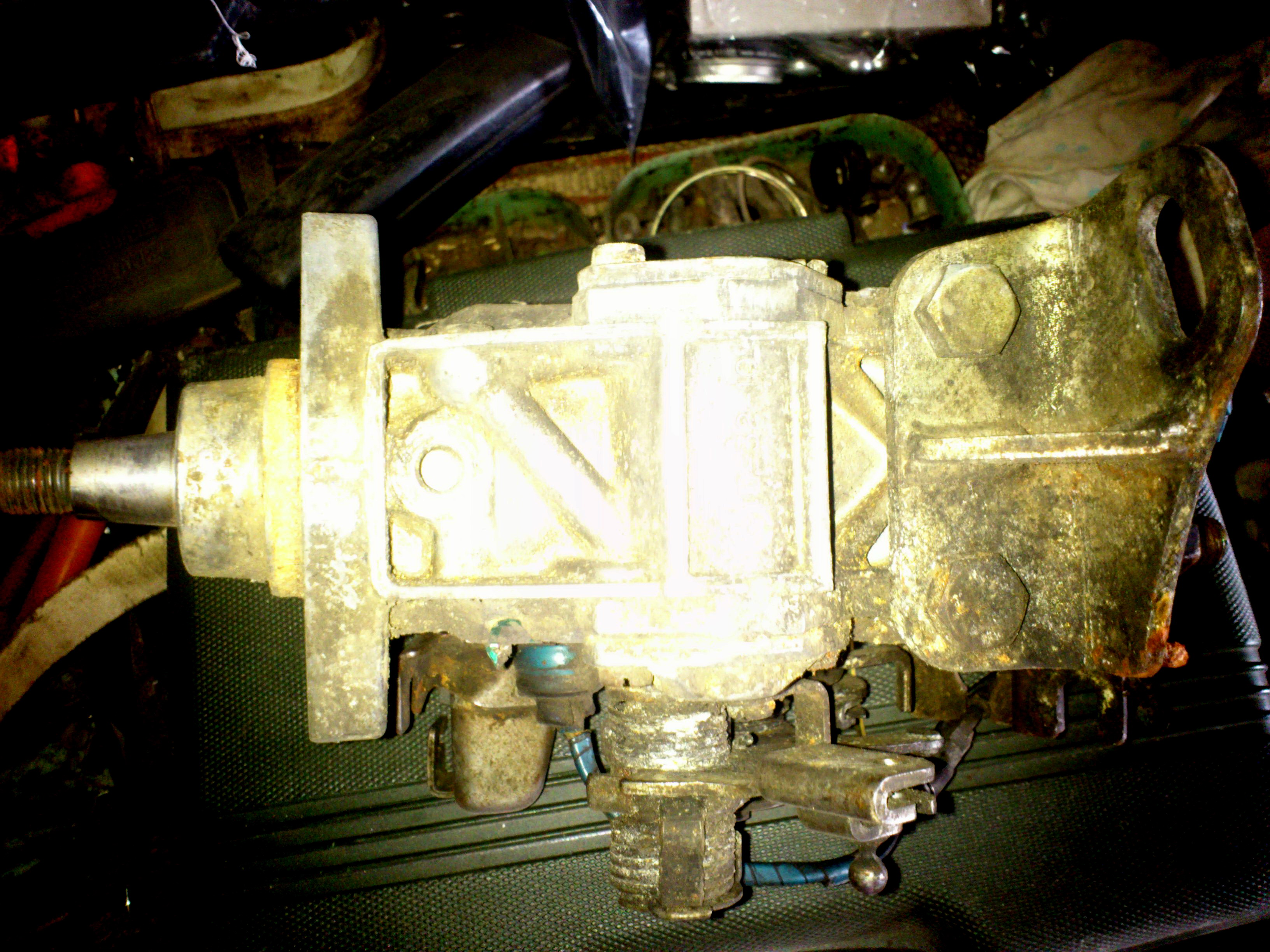

тогда для чего это отверстие остается непонятным? А может кто посмотреть на своем насосе что туда вкручено я уже думаю туда просто заглушку выточить
Выхода в корпус насоса из этого "отверстия" нет, ничего туда не вкручивается при установке на авто, поэтому не заморачивайся, оставь как есть.
