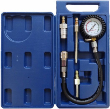

Тут сразу назрел другой вопрос, тут пришел заказанный компрессометр, решил замерить компрессию, замерял через свечное отверстие. Померил в 3 и 4 цилиндрах, компрессия растет очень медленно, секунд пять маслать до 10 добирается, секунд 10 - до 20. На остальных мерять не стал, т.к. мне кажется, что кто-то чего-то тут косячит huh.gif . Сколько ваще надо крутить стартер? На бензиках когда исправный мотор мерял, там буквально за 2 оборота нормальные показания...

Сколько маслать - зависит от ушатанности стартера, аккумулятора и проводов. Стартер должен крутится бодро с характерным звуком. Свечи нужно выкручивать на всех цилиндрах. Мерить на тёплом двигателе. И давление должно получиться 24-30 бар. Секунд за 5-7 по-любому должно накачать до предела, даже если стартер крутит слабовато. Если давление получится меньше - то пора делать капиталку или менять машину. У тебя она масло не жрёт?
