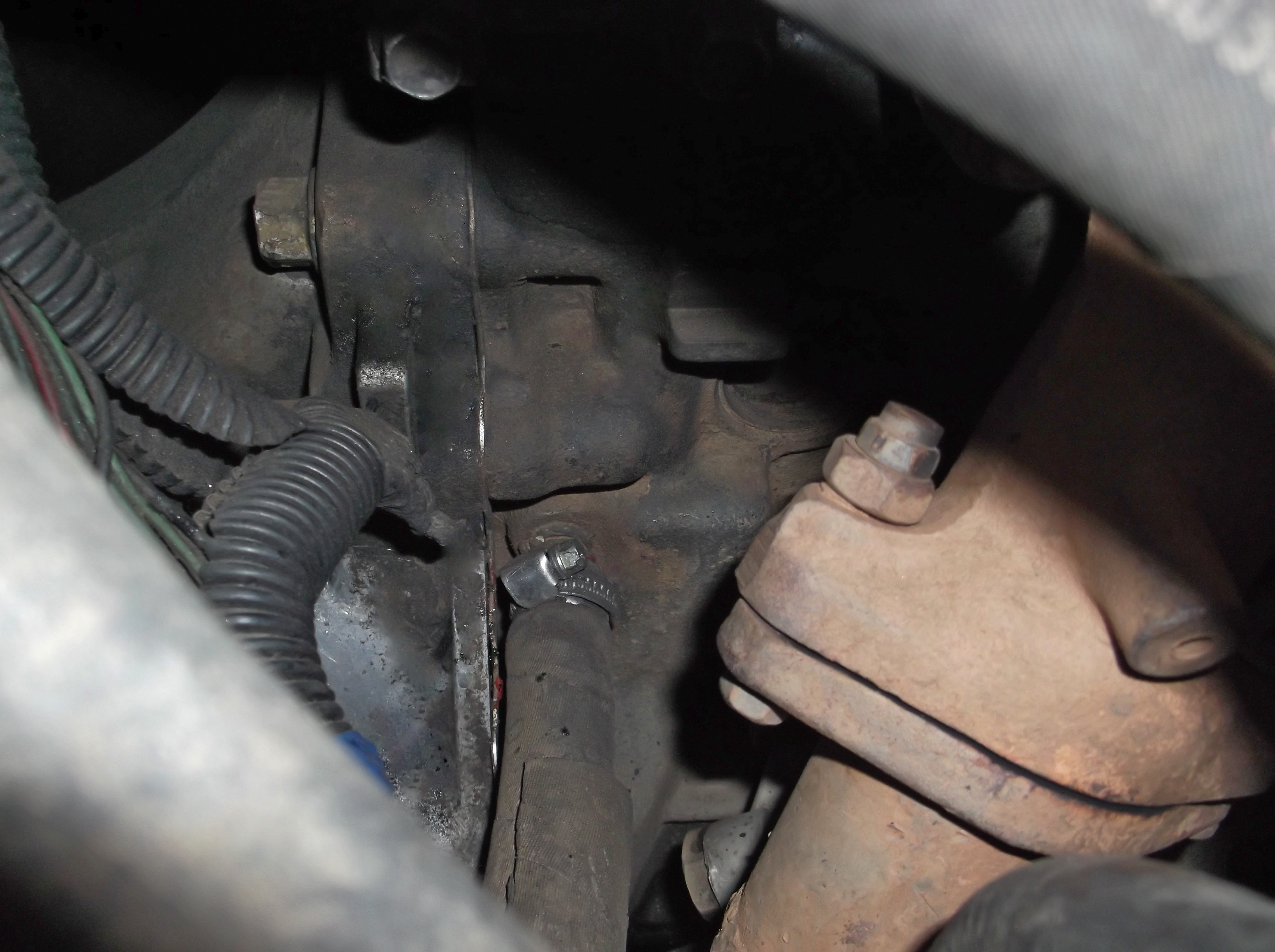

Господа, да неужели у наших аппаратов нет сливной пробки системы охлаждения, все обсмотрел-общупал. Пошел полистать камасутру, там так и пишут - из блока не слить... Чё за нах?
KIA Retona 2002 г. дизель RF-турбо 2л. ТНВД и КПП механические, тормоза автоматические
krid
post Dec 27 2013, 08:25 PM
Сообщение #858
Сообщений: 1,578
Регистрация: 5-May 10
Из: Ижевск
Пользователь №: 7,852
место дислокации: Ижевск
Есть,но она в такой жопе расположена,что хрен доберешься.Под выпускным коллектором,перед привал очной частью кпп.

dimon848
post Dec 28 2013, 09:43 AM
Сообщение #860
Сообщений: 67
Регистрация: 1-November 12
Пользователь №: 11,212
место дислокации: У Байкала
Да да вотъ она Изображение У мну её нет, тудысь вкручен штуцер и надет шланг для электроподогревателя тосола.
