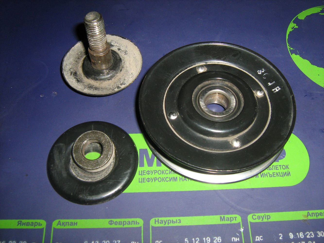

заменить на обычный болт нельзя-когда снимешь ролик, то сам увидишь. кто менял в ролике сам подшипник? с высверливанием клепок и т.д., если кто менял-отпишитесь пжлста. таку фигню покупать за 20$ жаба душит.
шадринск
post Jan 4 2014, 02:16 PM
Сообщений: 800
Регистрация: 30-December 13
Из: курганская область 45 rus
Пользователь №: 12,799
тут всё просто срезаешь заклёпки болгаркой или зубилом и берёшь обычный росийский подшипник у меня он стоит 6302 с классики с генератора и заколачиваешь его туда а потом болтики ставишь от конструктора
опять 25-ть... не путайте народ: на фото ролик под клиновидный ремень, значит и подшипник там стоит 6301.
post Jan 4 2014, 06:21 PM
Ник! B020.gif По моему под клин! dumai.gif B228.gif Надо фото и в фас и в профиль! B178.gif

ремень клиновидный А-34,4 , движок дизельный.
