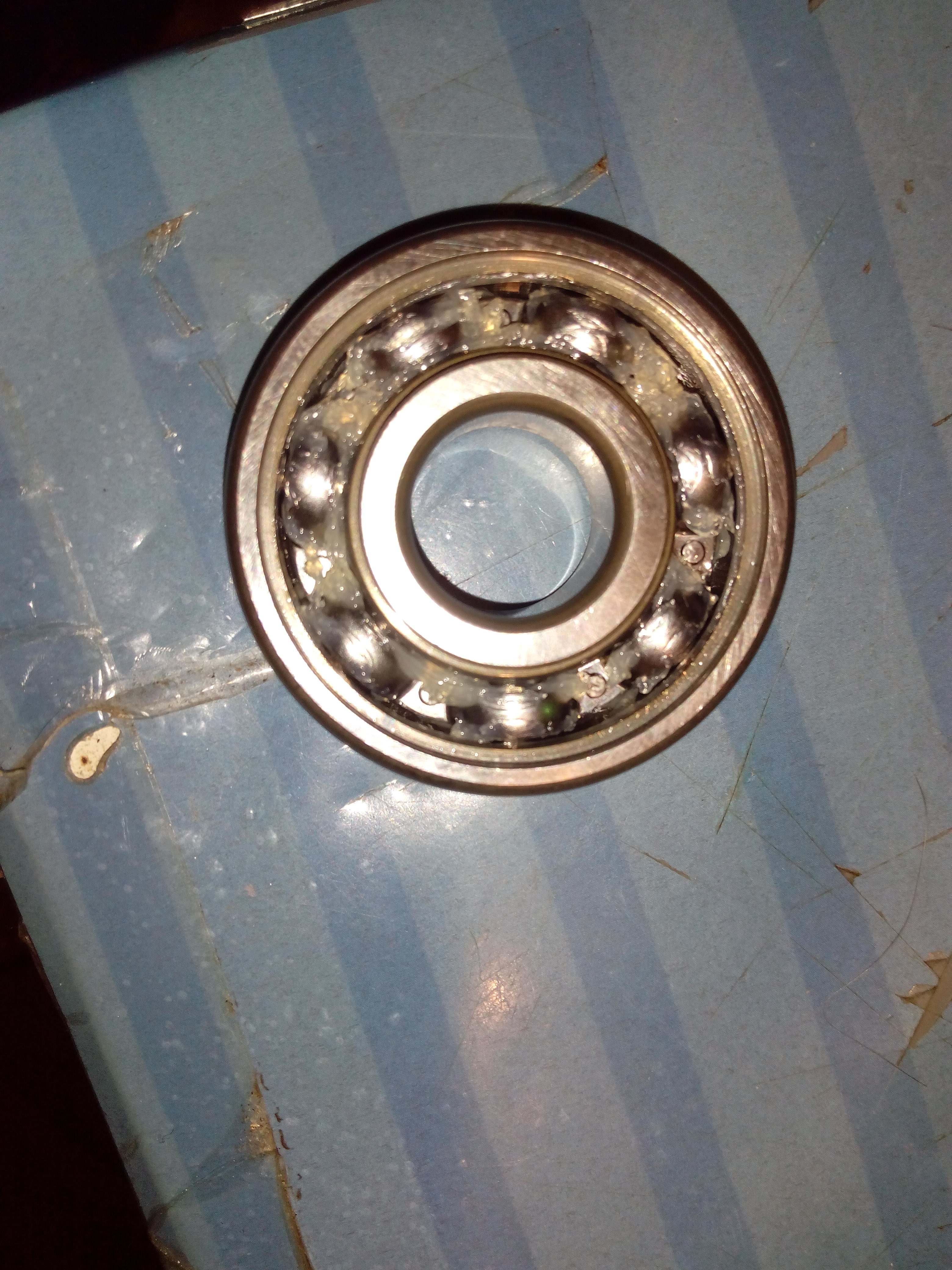

Новый подшипник NSK 6302- Прикрепленное изображение 1111480105.gif ,смазки маловато.Такой же, сдох за пол года B093.gif .Добавлю супротековской(ща такая в передних ступицах- на испытаниях B228.gif ), будем посмотреть дальше.... dumai.gif B020.gif
