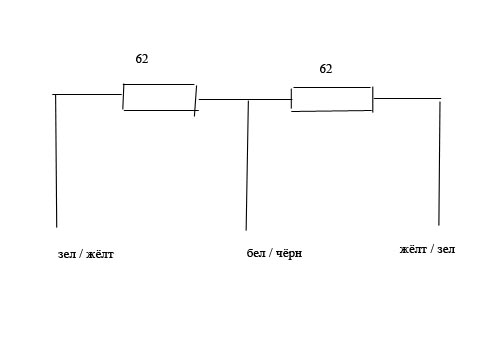

kross   победил, как писалось сдесь же, а именно, взял дв...   Apr 29 2010, 07:18 PM
konmax   Если несложно подробнее - куда как подключил ......   Apr 29 2010, 07:53 PM
Miha   Присоединяюсь к просьбе :32a: Если можно с фоткой...   Apr 30 2010, 01:58 PM
Александр 533   не знаю, как вставить рисунок, там всё просто, на...   Oct 18 2010, 11:45 AM
alldn   Резисторы есть в продаже ???? :) Резисторы не об...   Oct 18 2010, 02:17 PM
kross   Резисторы не обязательно по 62 ома, можно любой н...   Oct 18 2010, 03:34 PM
Художник   Сегодня победил резисторами по 100 ом.. - попут...   Oct 18 2010, 09:42 PM
kross   А говорил: " не обмануть... не обмануть......   Oct 19 2010, 10:17 AM
