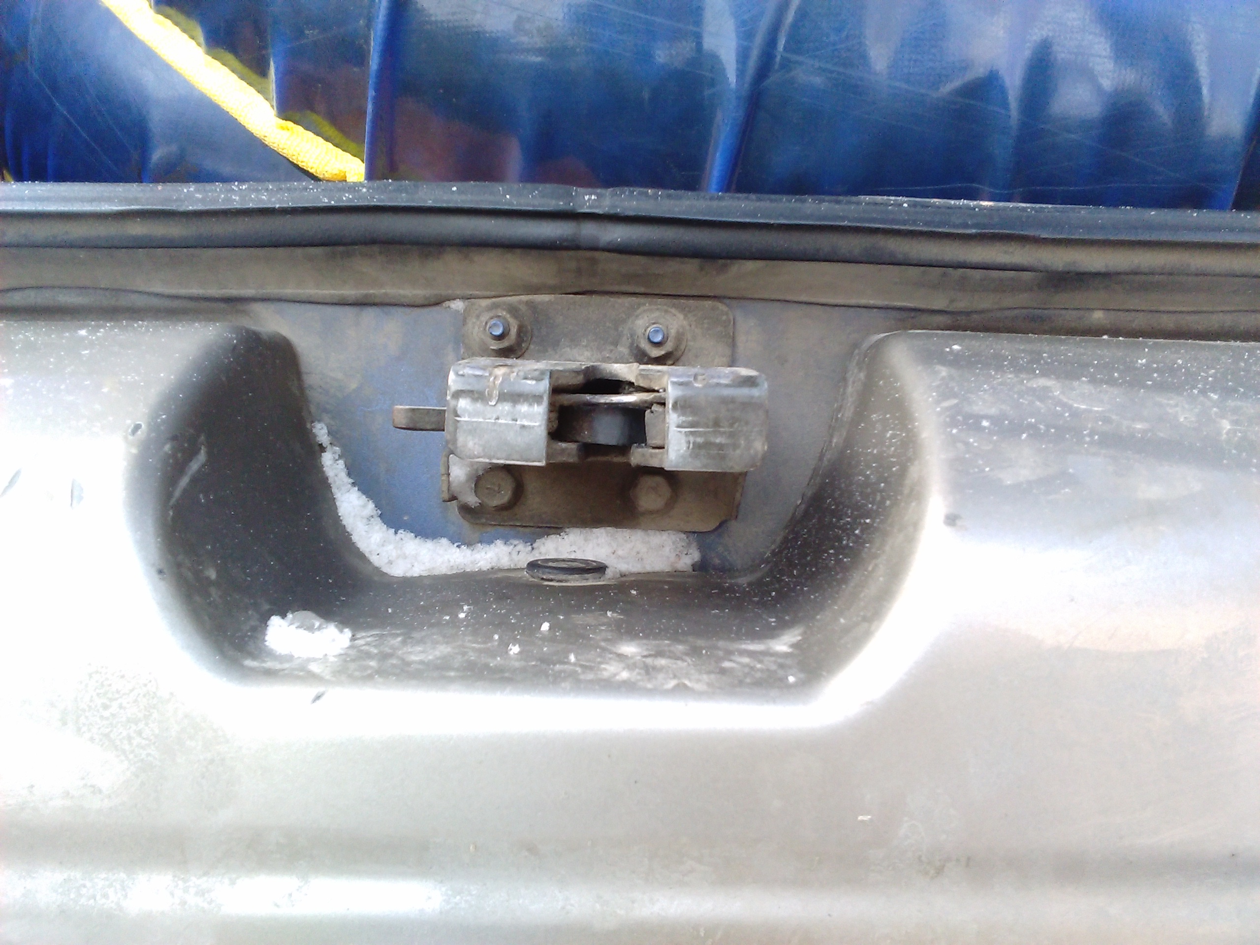

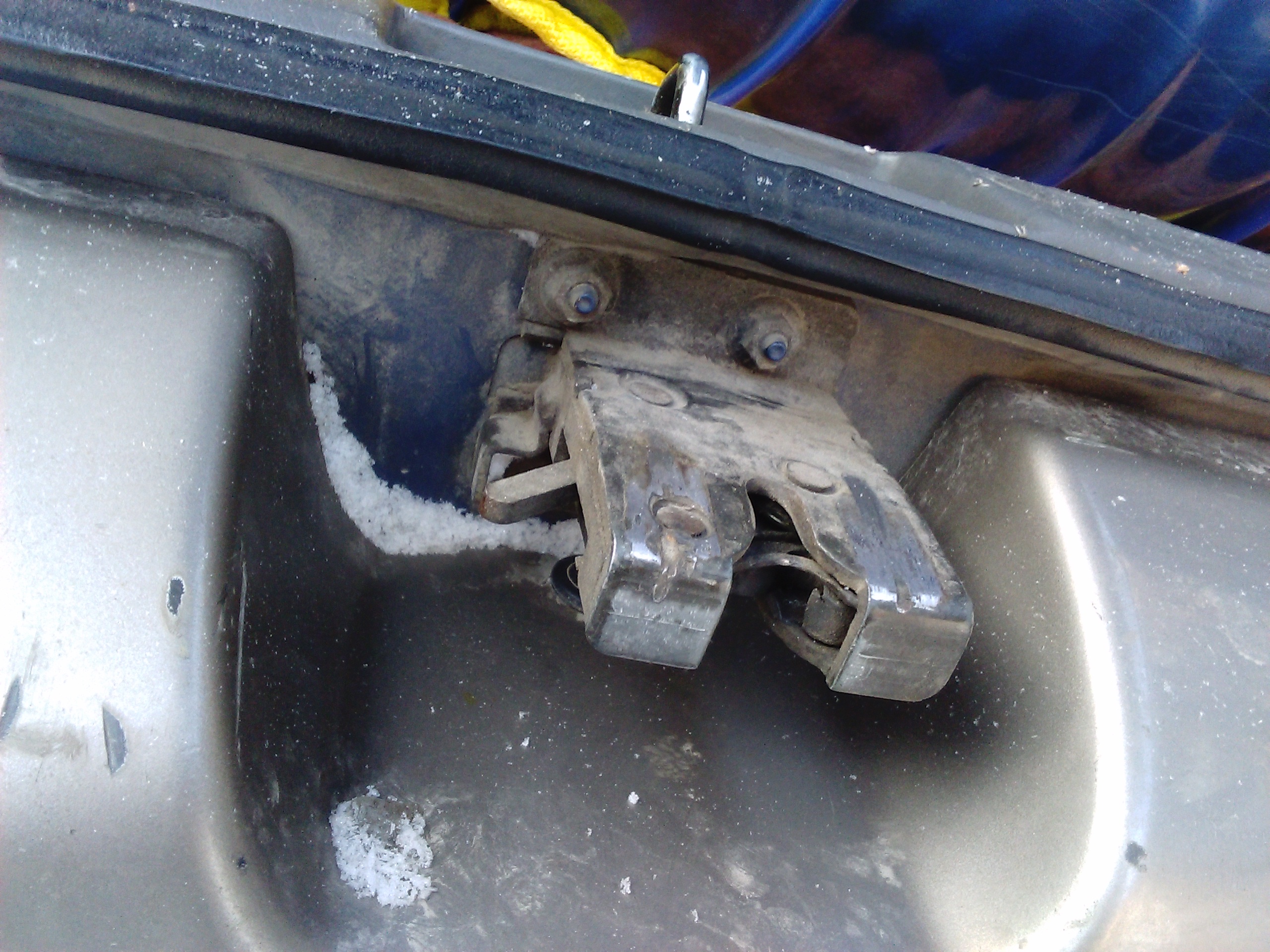

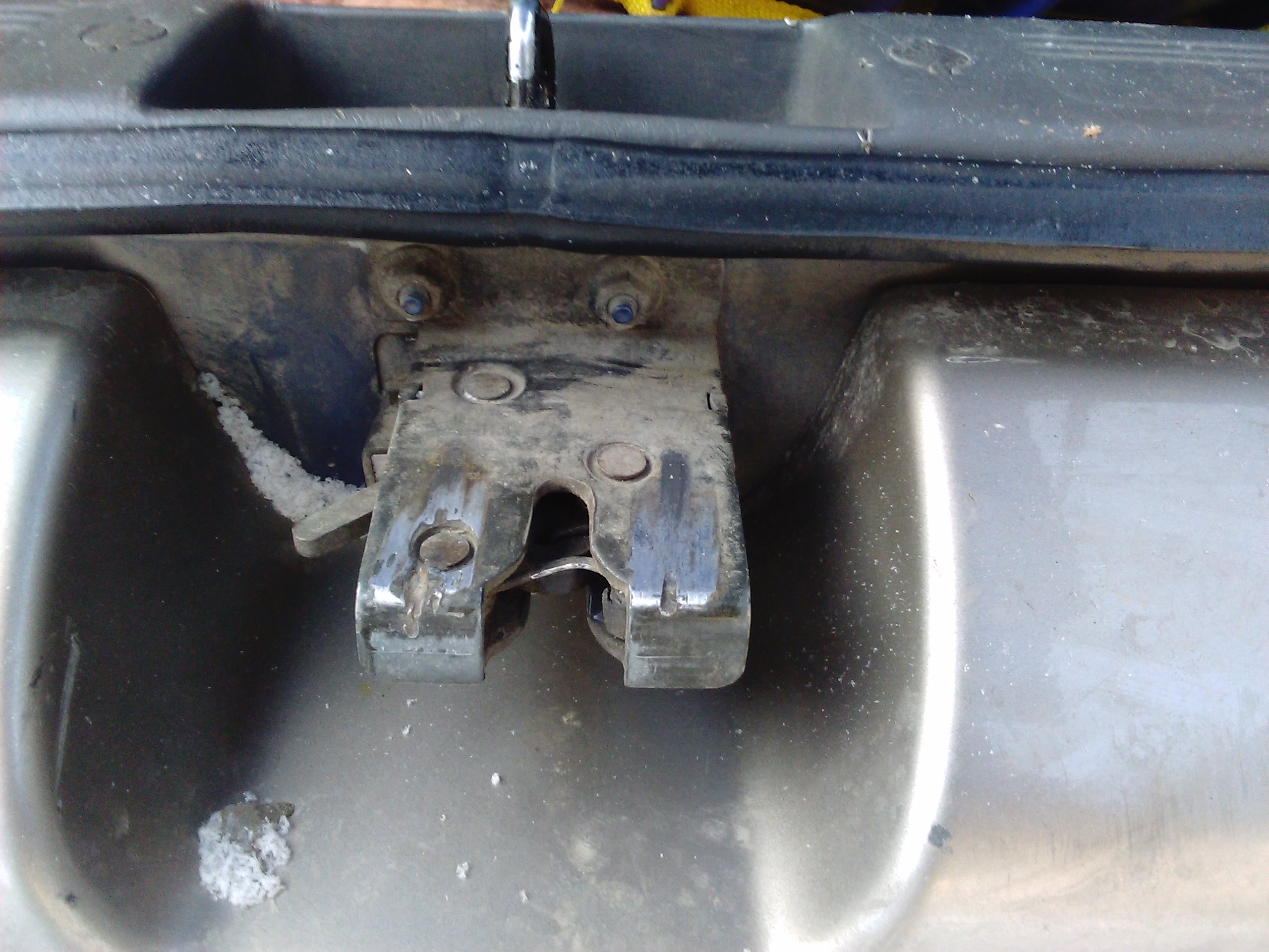

Всем привет! Суть проблемы в следующем: язычек, который подтягивается с помощью тросика и открывает замок калитки, в последнее время начал себя вести крайне отвратительно - он постоянно отгинается назад и совсем не оказывает давления на рычажок отвечающий за открытие замка.
По началу я его отгибал плоскогубцами и тем самым он продлевал жизнь механизму открытия на раз десять - пятнадцать. Но чем больше раз отгибал (а метал из которого сделан язычек очень мягкий), тем меньше раз хватало на механизм открытия. Сейчас он доходит до трех раз. Детальный осмотр показал, что возможности заменить язычек нет, а покупка нового замка ....время-деньги.
