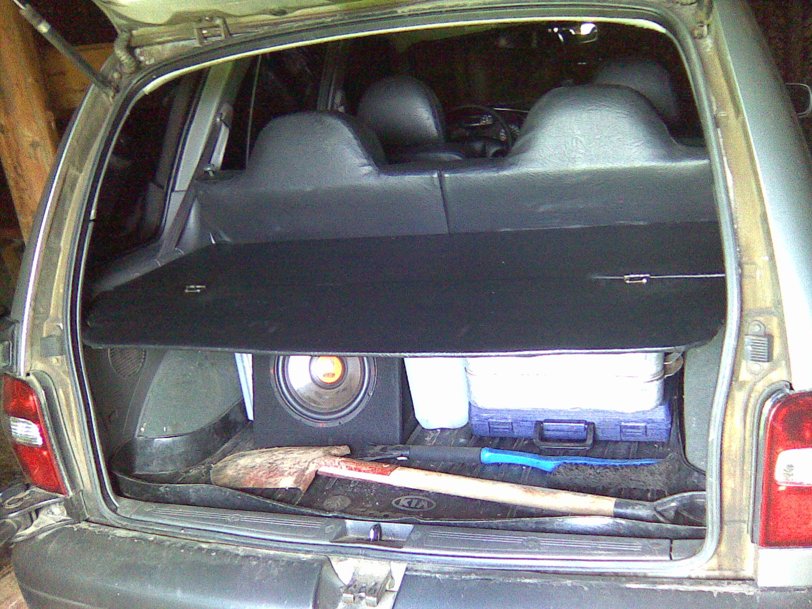

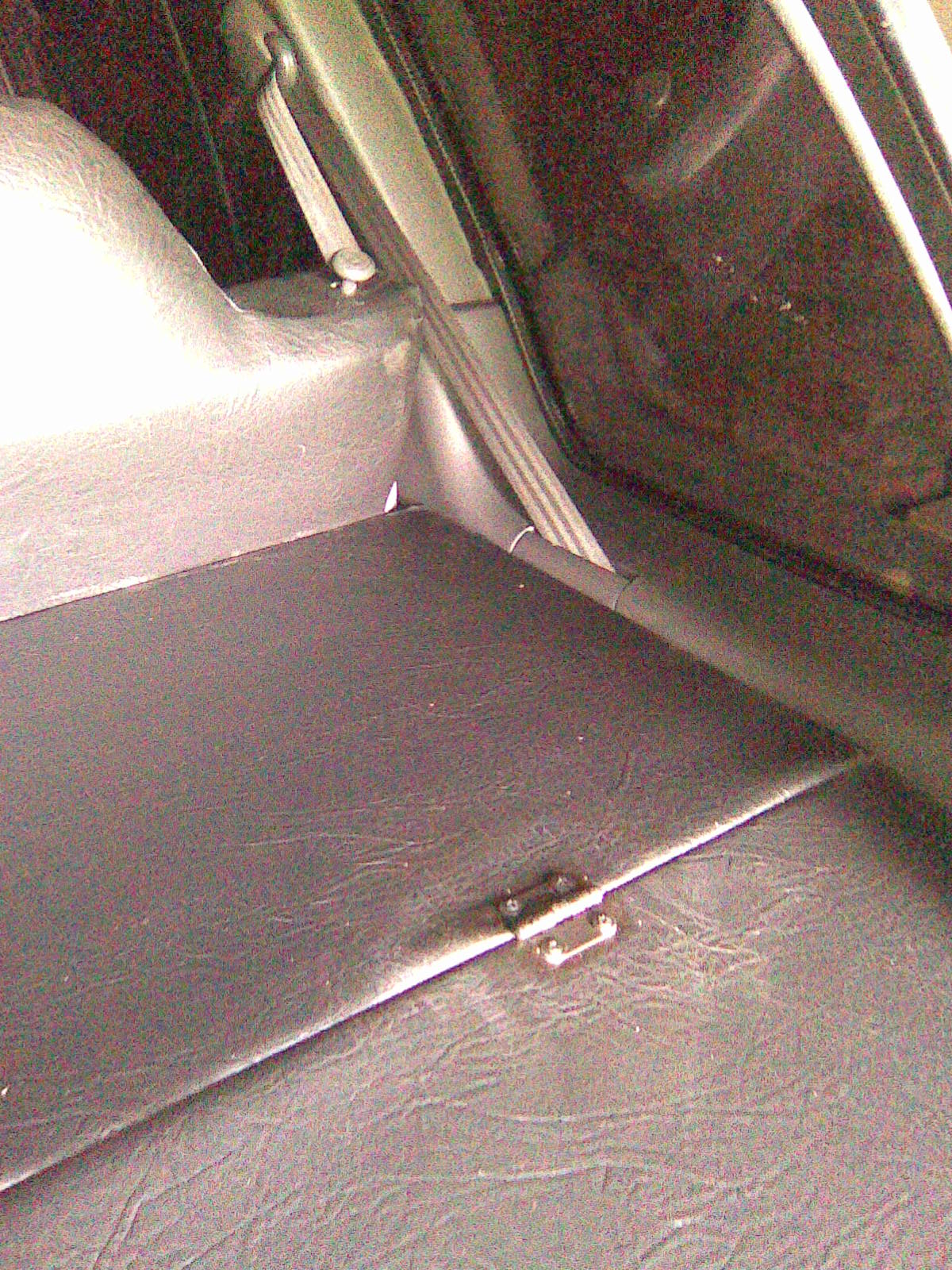

В общем полочка готова! Работа у меня отняла 1,5 часа с пивом на даче. Прошу сильно не пинать, так как особой эстетической цели не приследовал. На неподвижную часть клал заправленный 50-ти литровый газовый балон - без проблем выдержала. Напоминаю, что себестоимость материала 500 рубчиков, + конечно руки из нужного места biggrin.gif Материалы: ДСП, фанера, дермонтин, саморезы, петли (рояльные), скрепки с пистолетом, черная краска (в баллончике), лобзик, шуруповерт, руки. И сразу о плюсах, когда едешь с дачи - мусором не пахнет в салоне, и пропали всякие дребезжащие звуки из багажника. Кошке тоже появилось новое место (на полке) biggrin.gif

Неподвижная часть 1300х370 мм
Откидывающаяся (габарит) 1300х310. Задняя кромка криволинейная. Делал по шаблону из картонки.

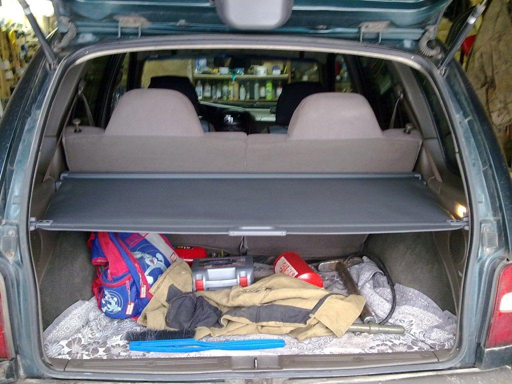

Заказал 29.10 в Existe полку на короткий спортаж. Каталожный номер K 0BH1 68 65096. Стоит 593 руб. Сегодня получил этот комплект, полка со шторкой, крепление, инструкция по установке. Цвет серый. Завтра буду ставить.

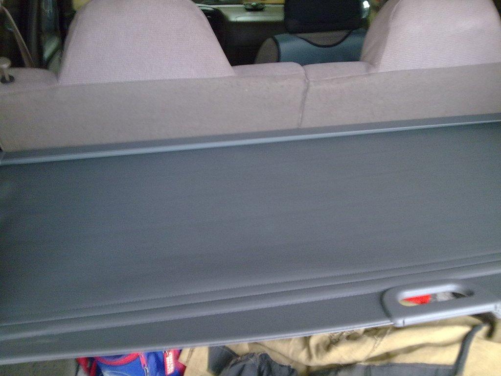

Выкладываю фото. Прикрепленное изображение[att
achmentid=5944]Прикрепленное изображениеПрикрепленное изображениеПрикрепленное изображение[attachm
entid=5948]
Sportаge 2.0i 5мкпп
post Nov 7 2009, 07:15 PM
Цитата(advokat53 @ Nov 7 2009, 05:02 PM) *
Выкладываю фото.Прикрепленное изображениеПрикрепленное изображение
Аналогично!
