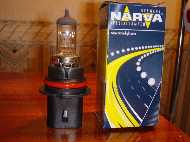

Для тех кто как и я одарен американским стандартом ламп НВ1, даю наводку на каталог ламп Narva, у них в серии Range Power Blue+ есть лампы нашего типа DOT 9004, каталожный номер 48628, скоро выпишу посмотрим что это. А обсуждаемые немного раньше лампы НВ1 100\80 ватт под номером 48034, фигурируют в разделе Rallye sport и категорически запрещены к использованию на дорогах общего пользовпния.
