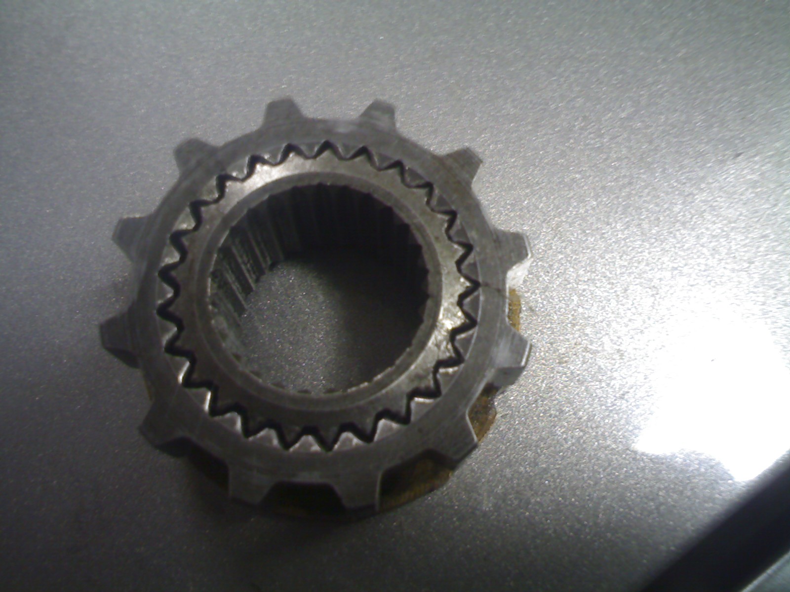

kross   Кто то.. где то недавно просил фото шестеренок (з...   Jan 12 2010, 12:08 PM

CTAC   2 PRS Скинь фото старых муфт(автоматов) они бываю...   Jan 19 2010, 12:28 AM
PRS   2 PRS Скинь фото старых муфт(автоматов) они быва...   Jan 26 2010, 12:30 PM
PRS   Фото моих старых муфт   Jan 26 2010, 11:25 PM
