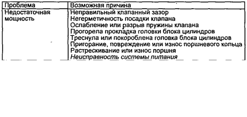

Это откуда 80 л.с. blink.gif , 2-х литровый RF - 63-64л.с., турбированный - 83-87л.с., твой 2,2 порядка 70-ти должен быть(если не ошибаюсь 71-74, как-то так)
