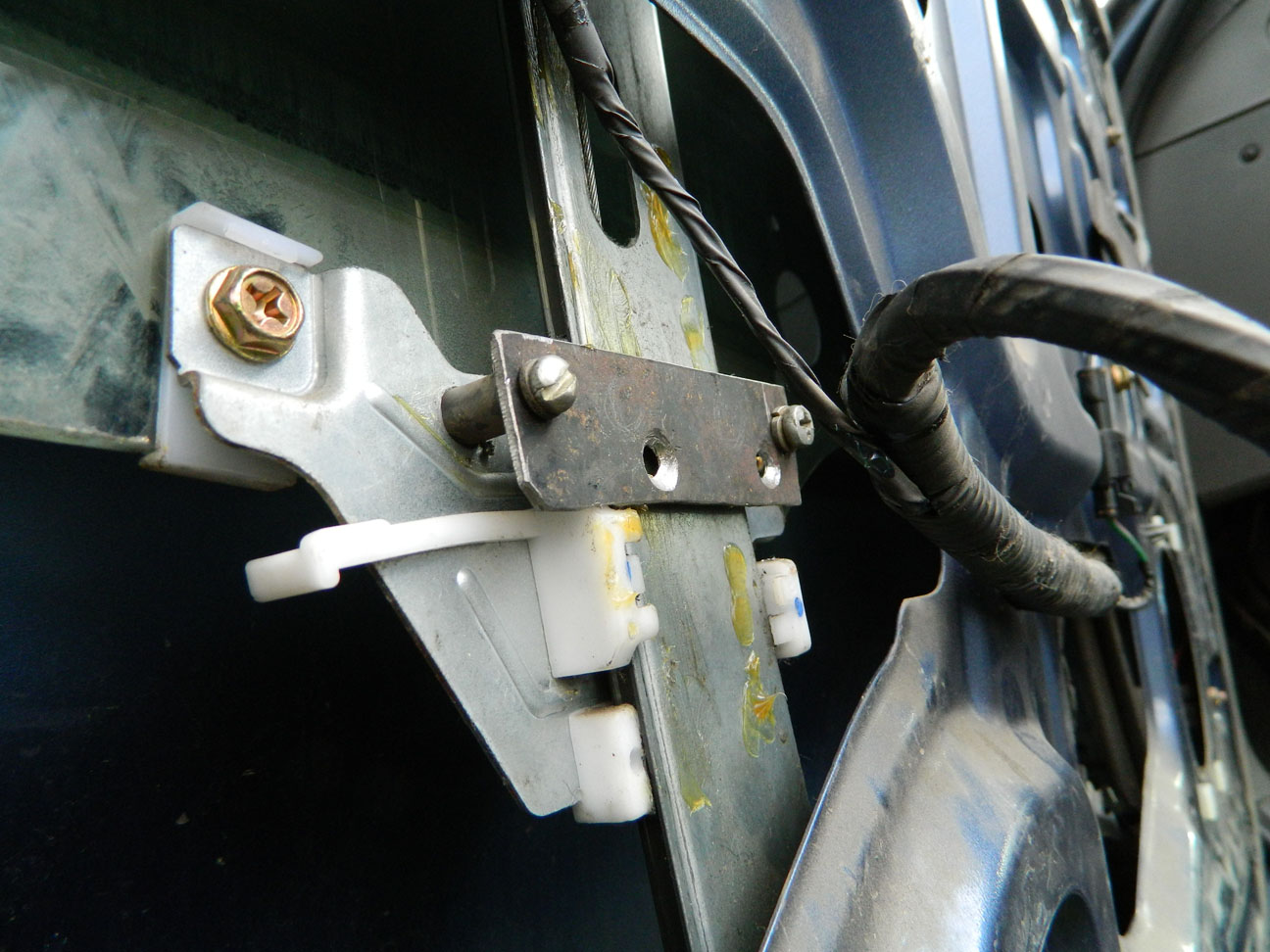

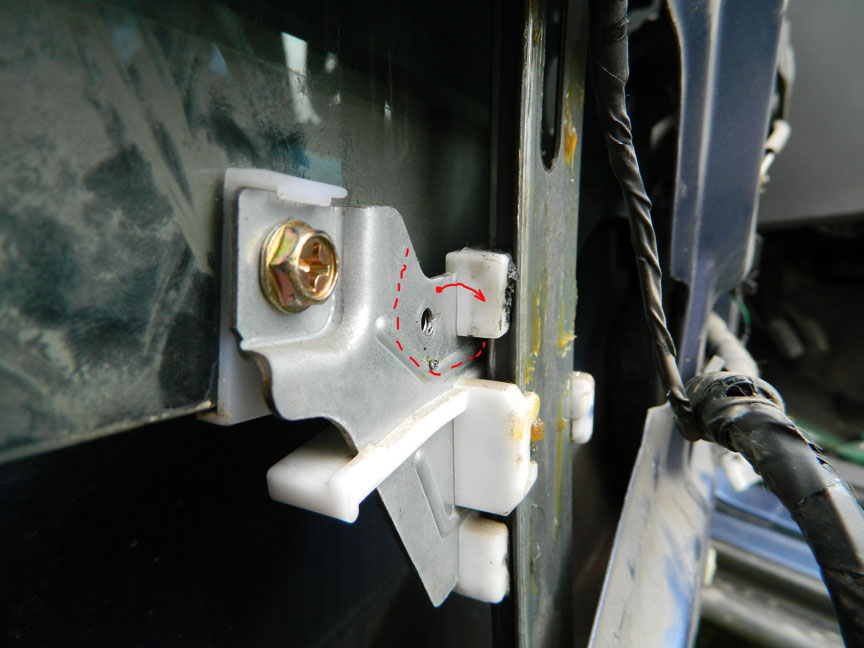

Вчера повозился с етим, поломал головушку...:
Вначале сделал прижим кронштейна стекла к направляющей, Прикрепленное изображение потому,что стекло покачал - именно там люфт! Внизу напрапляющие стекла проверил - все затянуто (на это грешил)
Беда, что резинка в окне не плотно держит стекло...., но в резинке оно трясется, а дребезжит внизу!
Не делайте ТАК! стекло в результе НЕ ЗАКРЫВАЕТСЯ до конца! (выкинул, вместе с идеей).. B093.gif
А потом Эврика пришла Прикрепленное изображение
Указанную зону подогнул (большими щипцами) по стрелке (открутить полностью левый винт от крепления стекла и ослабить правый, и НЕ СТУЧИТЕ И НЕ НАПРЯГАЙТЕ СТЕКЛО!), в результате обе части, обхватывающие направляющую, сошлись, и люфт исчез!!!Специально не испытывал - будет ли дребезг еще, но надеюсь....

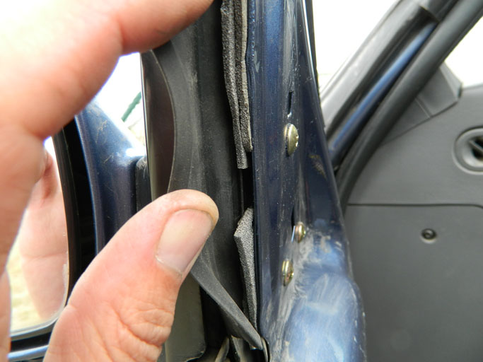

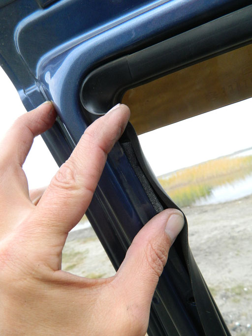

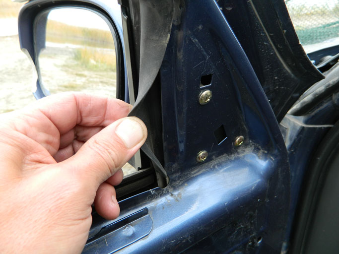

post Sep 24 2012, 04:13 PM
... Доехал до конкретной зуботряски - НЕТ, ДРЕБЕЗЖИТ ЕЩЕ
Провел доп мероприятия Прикрепленное изображение Прикрепленное изображение Прикрепленное изображение
подложил для уменьшения зазора под стекло, пористый пластинчатый материал, вначале по одной (миллимитра 2 он)- мало, по две - нормуль.
Эффект есть, значительно уменьшилась амплитуда колебаний верха стекла, но сцука, какой-то еще остался стучечек....
Мож и не связанный со стеклом, но его вибрацией вызываемый.
После вибро-шумоизоляции дверей выяснится....
