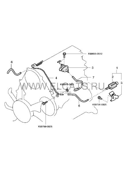

У меня в дизеле увеличить обороты можно с салона ( механический привод на ТНВД, обычный тросик- повторяет педаль газа) Но есть еще какая то вакуумная приблуда на тнвд, которой тоже можно регулировать обороты... Но она не работает ..вообще не пойму как она должна работать. Я думаю что она должна поднимать обороты при холодном двигателе. Скажите как она должна работать, кто знает? Поставил сигналку с запуском, но обороты маленькие на холостую....

Вакуум прибавляет обороты когда включается компрессор кондиционера.

Как-то не до конца доработано dumai.gif , на тойоте(Carina) увеличение оборотов реализовано и при прогреве двигателя, то есть задействована охлаждающая жидкость, как индикатор.
Тогда понятно почему у меня не работает)) кондишн мертв и деинсталирован давно smile.gif

у меня шланг по случайности слетел с этой приблуды, через некоторое время заметил теперь при постановки на место не сбавляет обороты ниже 1200. пришлось отключить обратно.
но раньше работал при включение кондера. на холодный пуск не срабатывал.
2001г. Grand, 2.0 TD, ркпп. Лифт 25мм. Продан.
Закис(завис, залип, заклинил) исполнительный механизм, который "газульку" прибавляет B228.gif
