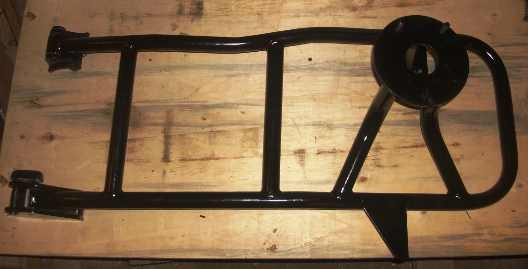

Венед   Снял калитку, отколупал краску, которая отшелушива...   Oct 22 2014, 01:36 PM
АлексейБурундук   Аналогично, только для снятия старой краски исполь...   Oct 22 2014, 02:49 PM
