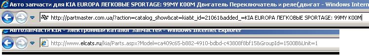

Просьба помочь с каталожным номером или аналогичным подходящим датчиком, так как на сайтах
<&&mp; :-)ref=":-)ttp://www.elc&&mp;ts.ru/ki&&mp;/P&&mp;rts.&&mp;spx?Model=c&&mp;409c65-b882-4910-bdbd-c43808f8bf15&&mp;GroupId=1500B&&mp;Unit=1" t&&mp;rget="_bl&&mp;nk">Сайт</&&mp;>
[url=:-)ttp://p&&mp;rtm&&mp;ster.com.u&&mp;/?&&mp;ction=c&&mp;t&&mp;log_s:-)ow&&mp;&&mp;mp;c&&mp;t=ki&&mp;&&mp;&&mp;mp;t_id=21061&&mp;&&mp;mp;&&mp;dded_=KI&&mp; EUROP&&mp; ЛЕГКОВЫЕ SPORT&&mp;GE: 99MY K00M]Сайт[/url]
не совсем ясно показана его установка, потому возникают сомнения в правильности его определения.
Дополнительно в файле ссылки в графическом виде, так как вижу они ненормально отображаются или я чего-то не знаю.

post Jun 29 2010, 01:44 PM
Цитата(Shun @ Jun 29 2010, 11:13 AM) *
Таже проблема, датчик проверил, оборван судя по всему, нужно менять, хотя показания индикатора температуры охлаждающей жидкости меняются.
КИА - 0K95B 18 840, K857418840
Facet - 7.3155
Hella - 6PT 009 107-441
Japan Cars - K60302K
