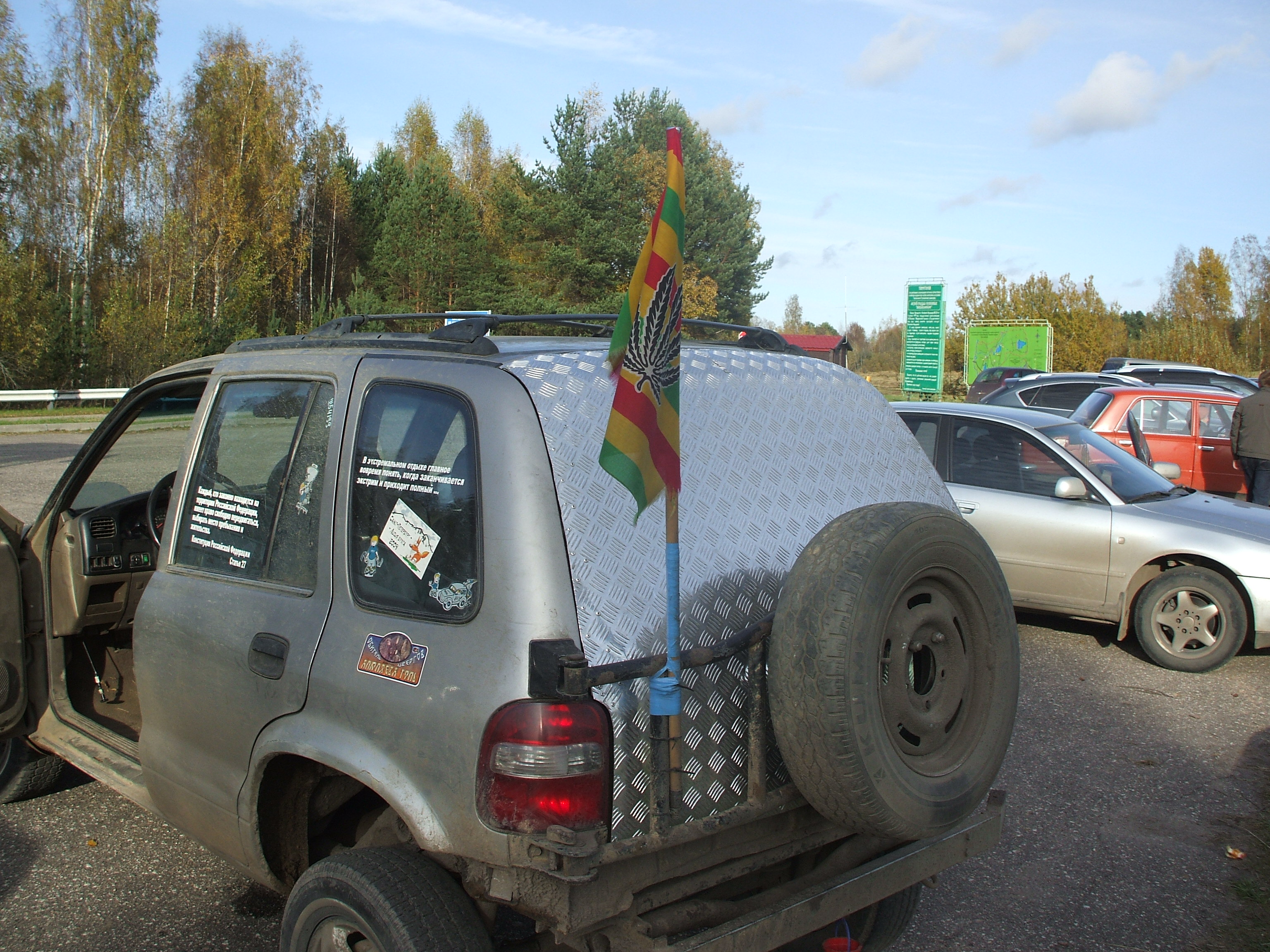

Прикрепленное изображениеа я флаг крепил просто на пластиковые ремешни из метизов,штук на восемь,и с августа по октябрь так отъездил. а палка от швабры в лесу за ветки задела и сломалась,пришлось изолировать

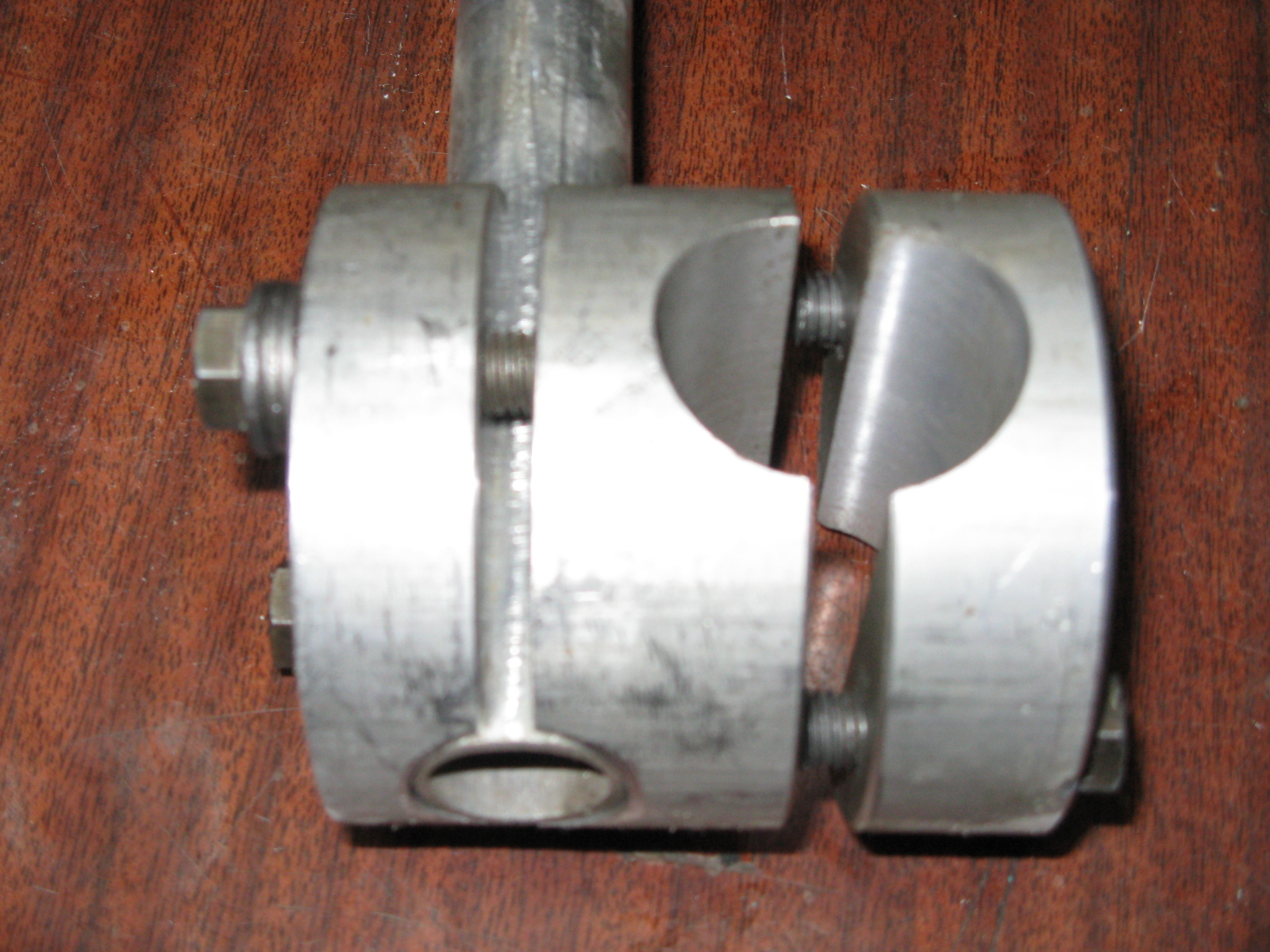

дюралевая трубка 25x2.крепление типа разрезных захватов.снаружи калитки

а ещё посоветовал бы флаг по краям на машинке прострочить много раз 58a.gif ,а то за неделю 1 см бахрамы.
gavr_81 по фотке видно что у тебя главное - изолента!! dumai.gif а я примерил хомуты эти - не дотянулись чото.
я ездил без изоленты два месяца, сломал палку в лесу,и мотал не отрывая огрызок палки от калитки.

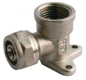

ещё можно сантехнический кронштейн 1/2 (уголок с петлями под саморезы)к багажнику,а в него вкручивать сгон
вот результат

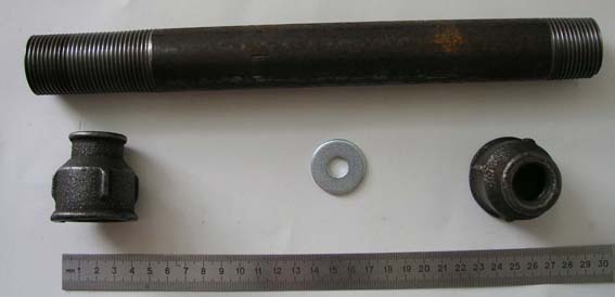

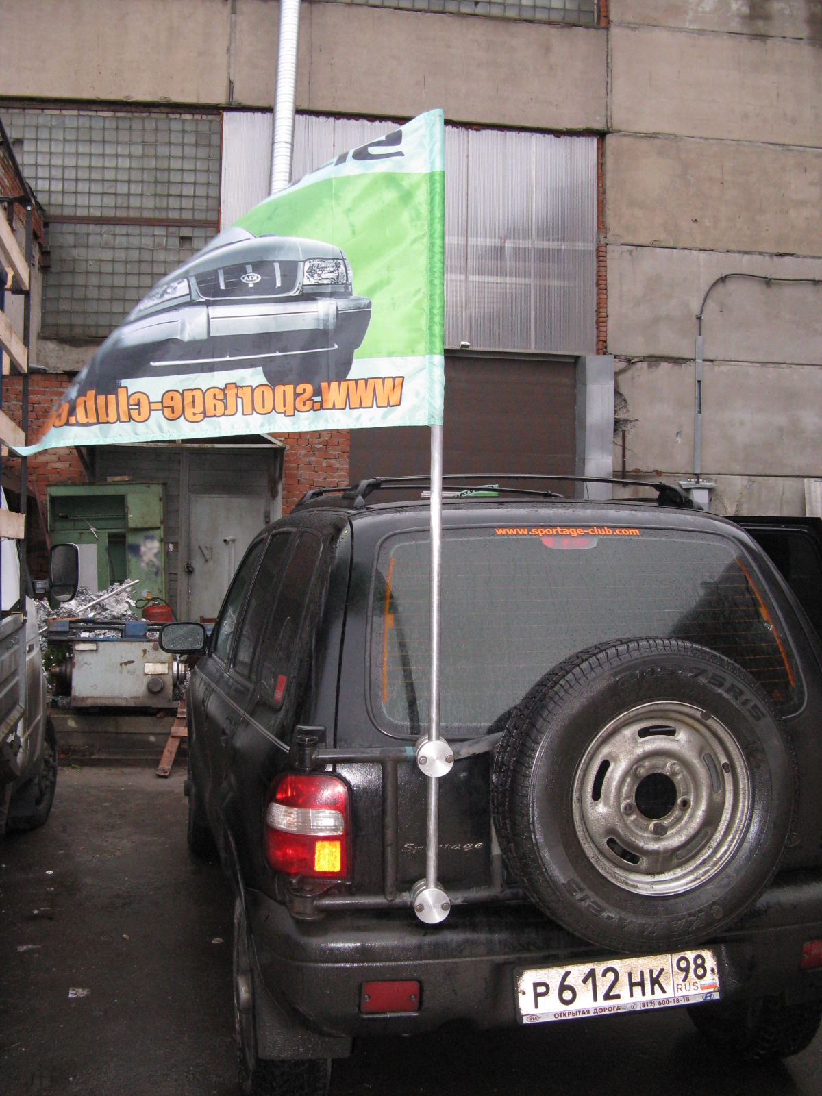

Прикрепленное изображениеПрикрепленное изображениеПрикрепленное изображение[att
achmentid=6089]
vl@d
post Nov 18 2009, 06:00 PM
всеходящий
Сообщений: 1,664
Регистрация: 5-November 07
Пользователь №: 3,605
achmentid=6089]
А вот этот вариант самый достойный rulez.gif , где то я уже видел такие чтуки, где они используються ?

aleksandr zaicev супер!!
ждём подробностей
