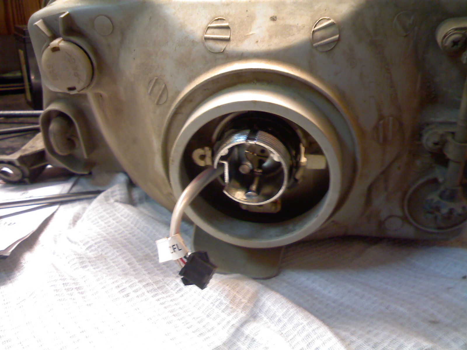

post Dec 4 2009, 10:19 PM
Сообщение #58
Депо для Спортяги - левая...Прикрепленное изображение
