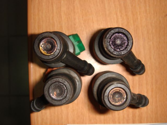

Сняли форсы:
Это после промывки ВИНСом с неверно поставленным ремнем.
post Dec 16 2009, 04:30 PM
Цитата(DimTs @ Dec 16 2009, 02:00 PM) *
Сняли форсы:

Из: Смоленск
Пользователь №: 2,691
место дислокации: Смоленск
Копают дальше. Правая верхняя по фото напрягает. Фиолетовый налет.
post Dec 16 2009, 04:45 PM
А как мыл?
Текстовая версия Сейчас: 25th May 2025 - 08:26 PM
