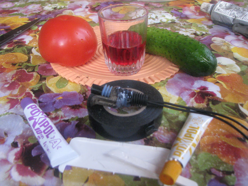

При очередной вылазке в колею рядом с дачей при последней минипокатухе были оторваны провода от разъема ABS на заднем мосту.Произошло это ,как я думаю, не без помощи кусков льда,поднятых в положение вверх при прохождении замерзших луж в нехилой колее.Теперь вот думаю:
- или защиту провода типо пластины-отражателя мастерить
- или провод в гофре бронировать более плотной оболочкой
Ну да ладно,это все впереди,а пока был успешно заремонтирован разъем путем напайки проводов и формирования нового корпуса:
Натюрморт для того ,чтоб немного скрасить нехорошую картину происходящего!!! fa.gif biggrin.gif

Я поступал почти так же,только ничего не клеил.Купил на авторынке разъем от "тазика" с проводками,и поставил
post Dec 14 2009, 01:55 PM
Гы!
На самом деле, контакты из этого разъема замечательно иголкой вынимаются! et.gif
И сам разъем остается целым и ничего покупать не надо.
После наращивания провода и припаивания разъема, сам датчик я развернул на 180 град. в гнезде редуктора.
В результате, "петля" провода к датчику оказалась над редуктором. Это значительно улучшает его защиту и сохранность.

Сам датчик сидит в металлическом кронштейне, который уже болтом крепится в редуктору.
Из кронштейна датчик можно выковырять обычной плоской отверткой (тяжело, но можно cool.gif ), развернуть на 180* и вставить обратно.
