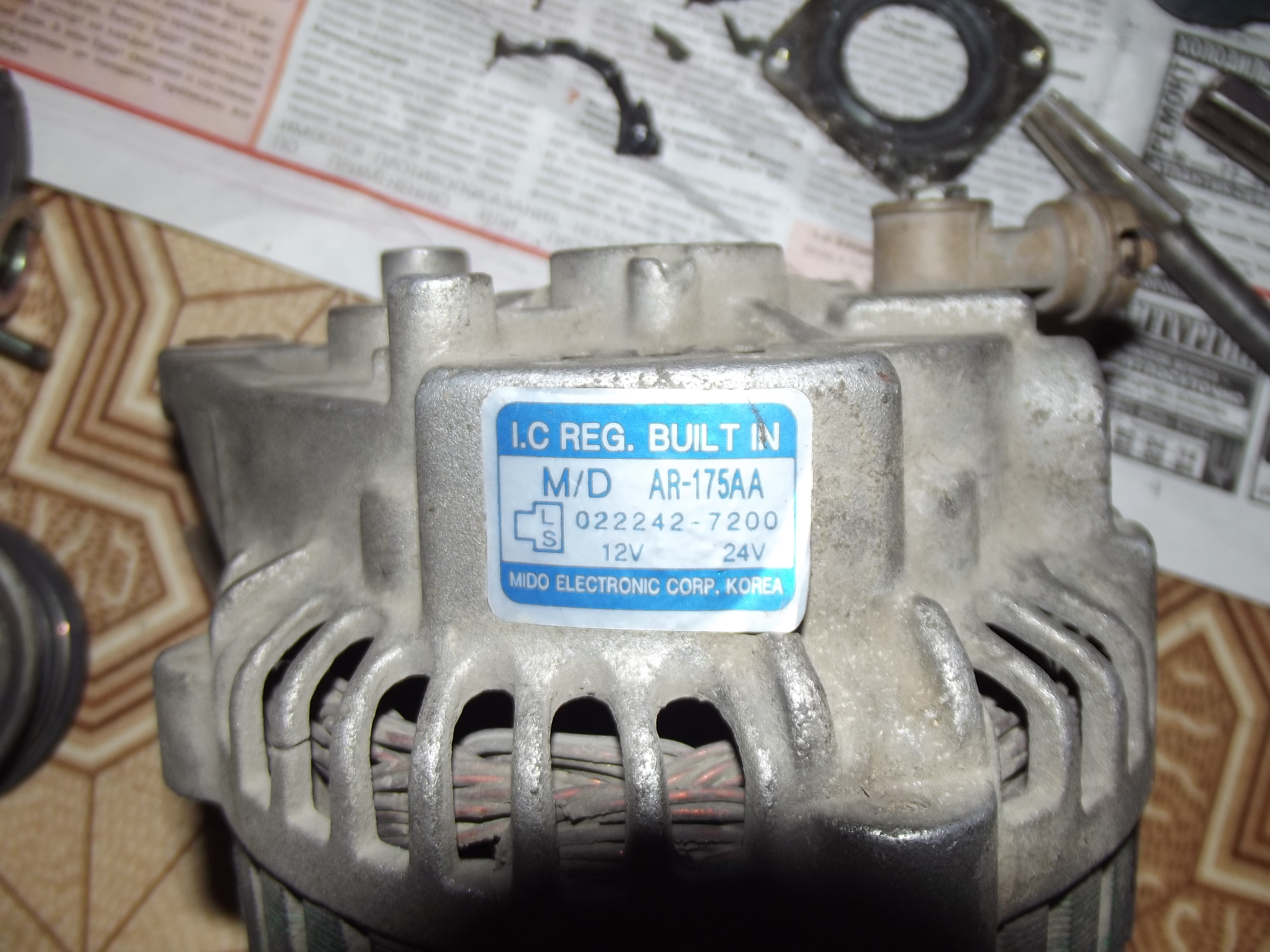

Привет ребята! Заклинило вот у меня гену за 70 км от дома...ну суть не в этом. до доехал без проблем. В экзисте заказал подшипники перед/зад 0K2A2 18 W51 и 0K2A2 18 W31. Других вариантов не нашел в каталоге. Сейчас вот разобрал гену и увидел, что подшипники не подходят! Передний стоит 15*47*14, пришел 17*47*14. Задний стоит 8*23*14, пришел 15*35*11.
С передним все более менее понятно, сделаю втулку. Задний вроде можно найти. Но вопрос, от чего у мена гена стоит? и какие на него щетки заказать, т.к. одну обломил? Ну и если у кого есть коды подшипников, тоже буду рад, завтра в экзист пойду возвращать подшипники.
Вот что написано на самом генераторе.Прикрепленное изображение

Запчасти к генератору по каталогу не подбираются.
Неси гену в специализированную фирму. Либо сайт: http://www.hc-cargo.com/. Там есть все коды, подбирай по размерам и внешнему виду.
Передний подшипник обычно ставят: 6303LLU5K, то бишь 303 по-нашему.
Задние подшипники все разные. Они редко критически изнашиваются. Если не можешь найти код, то промой, продуй, заложи смазку и поставь обратно.
