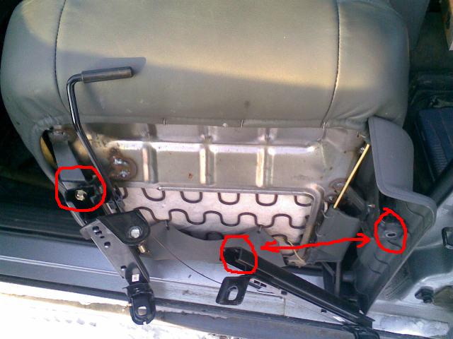

Где то видел подобную тему, но сейчас найти не смог.
Сегодня делал себе т.к. штатной регулировки по высоте нет.
А сидеть на подушке у которой перед выше, мне лично гораздо удобней.
На всякий случай сфотографировал, мож кому пригодится.
Значит так.
Откручиваем 4 болта и снимаем седло.
Затем 4 болта крепления сиденья к салазкам.
Задние толко ослабляем, передние полностью выкручиваем.
Берем болтики необходимой длинны и шайб/прокладок... это уже по вкусу.
Я поднял на пару сантиметров. Мало завтра доведу до 5 см. высоту подьема.
Нива 2121 89г.в. лифт, 31".

Коллеги!
Хочу обратить ваше внимание на один нюанс. Данная доработка напрямую влияет на вашу безопасность. Поэтому не стоит увлекаться с длинной болтов т.к. снижается их устойчивость к излому.
Получается, что его подняли и все. Лучше уж изучить как сделана вертикальная регулировка у того же фолькса dumai.gif Может даже купить механизм или все кресло - на разборках наверняка есть dumai.gif Уж делать так делать, а не просто проставки... имхо

[Не подскажите калибр болтов сиденья?
А то я в далеке от машинки и есть возможность изготовить цельные проставки вместо кучи шайб...
