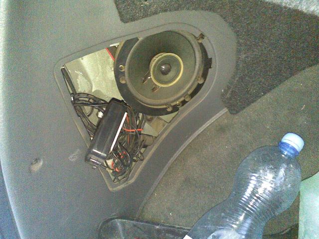

Паролон только с одной стороны вытащил, кардинально стало лучше и теплее.

Поясните пожалуйста подробней про поролон........
Открыл у себя.
В правом (по ходу) ничего небыло.
В левом (по ходу) был кусок поролона что на фото
Какие клапаны? Где?

вчера боролся с вентиляцией и модернизировал печку - итог : значительные улучшения ... Печку переделал согасно идеи КИАвода ,только центральныи воздуховод закрыл полносью( так как печка дует плохо - видать радиатор пухом забит), печка у меня упрвляется тросом , снял тягу с заслонки на стекло и зафиксировал заслонку в положение открыто , ручку управления перевел в положение "лицо-ноги" ... вентиляция - не стал особо заморачиваться - просто выдернул клапаны из стоек(труба - уходит вверх) подумал ... Да и просто переставил их местами ( теперь труба смотрит вниз , а воздух из салона выходит через решетки динамиков ( даная перестановка ИМХО улучшила отток воздуха ... И ни чего не надо резать свелить... )
итог наблдения: мороз -27, ехали четвером ... Сели в машину - на боковых стеклах был непроглядный иней, минут 10 погрел да поехали... И о чудо ! Передние боковые стекла отошли полностью задние до половины( рньше - в такой ситации отходило от инея только часть переднего стекла ,да и то печку приходилось постоянно крутить то на лобовое то на лицо - по мере того что раньше начинало обмерзать ... Теперь печку вообще не крутил. Получилось положение печки - лобовое-лицо-ноги... Вообщем переделкой доволен , вот думаю сниму испаритель кондея - да и промою его , а то там валенки из пуха ... (У меня коротыш 99г бенз.)

- ну да - у меня такие есть! ( не гранд, 99 г. Кал.) ... Вот я их выдернул , поменял местами ( левыйс правым и перевернул иначе не лезли )просто когда они стоят трубой вверх - помоему отток воздуха через них затруднен ( когда я их выдернул) - стало понятно почему...
