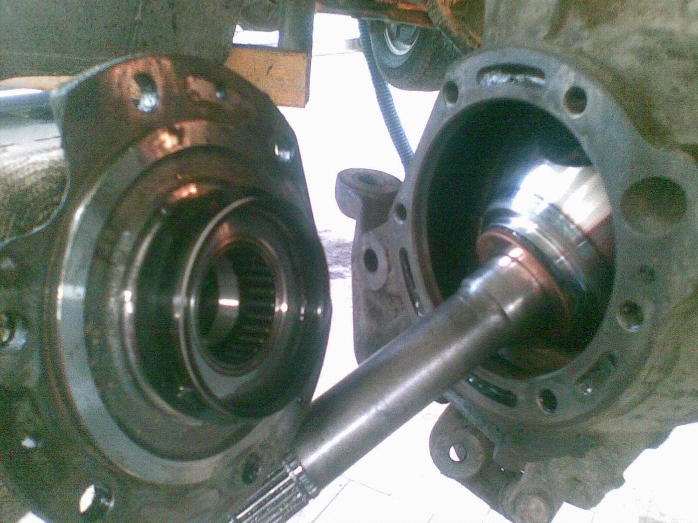

В чем принципиальное отличие нашего передка от передка Нивы или КМ? Почему там передний мост постоянно подключен и нет вопросов с какими-нибудь подшипниками?
Там что-то принципиально не так сделано или там более долговечные подшипники стоят?

vlad04sport   У Нивы постоянный полный привод, поэтому и хабов ...   Jan 8 2010, 07:06 PM

БОБ   Александр! Втулка , минимум переделок , и отли...   Jan 8 2010, 10:52 PM
alldn   Александр! Втулка , минимум переделок , и отл...   Jan 8 2010, 11:23 PM
609   Я просто хотел коллективным разумом разобраться в...   Jan 8 2010, 11:30 PM
БОБ   Борис, согласен, втулка - это самое простое, что ...   Jan 8 2010, 11:47 PM
alldn   Вот и я про то же. Да, по сути дела вал сидит од...   Jan 9 2010, 12:06 AM
609   Втулки можно и у Дениса заказать , промерив . На ...   Jan 9 2010, 12:20 AM
БОБ   Да будет плохо. Если износ уже пошёл, то посадочн...   Jan 9 2010, 03:11 PM
alldn   Втулка должна садиться на прошлифованную шейку, ли...   Jan 9 2010, 03:54 PM
brat po razumu   Втулка должна садиться на прошлифованную шейку, л...   Jan 9 2010, 04:16 PM
serg898   По поводу того, почему у нас стоит втулка или и...   Jan 9 2010, 05:07 PM
alldn   у нас - разгруженые полуоси ,а на ниве нагруженны...   Jan 9 2010, 05:24 PM
serg898   Неправда ваша, дяденька. Нагруженная полуось, это...   Jan 9 2010, 10:05 PM
alldn   Это я и вживую видел. У нас шлицы входят не в ступ...   Jan 9 2010, 04:37 PM
brat po razumu   Ну,где-то так : 1.Sport (без ступицы и муфты подкл...   Jan 9 2010, 09:29 PM
