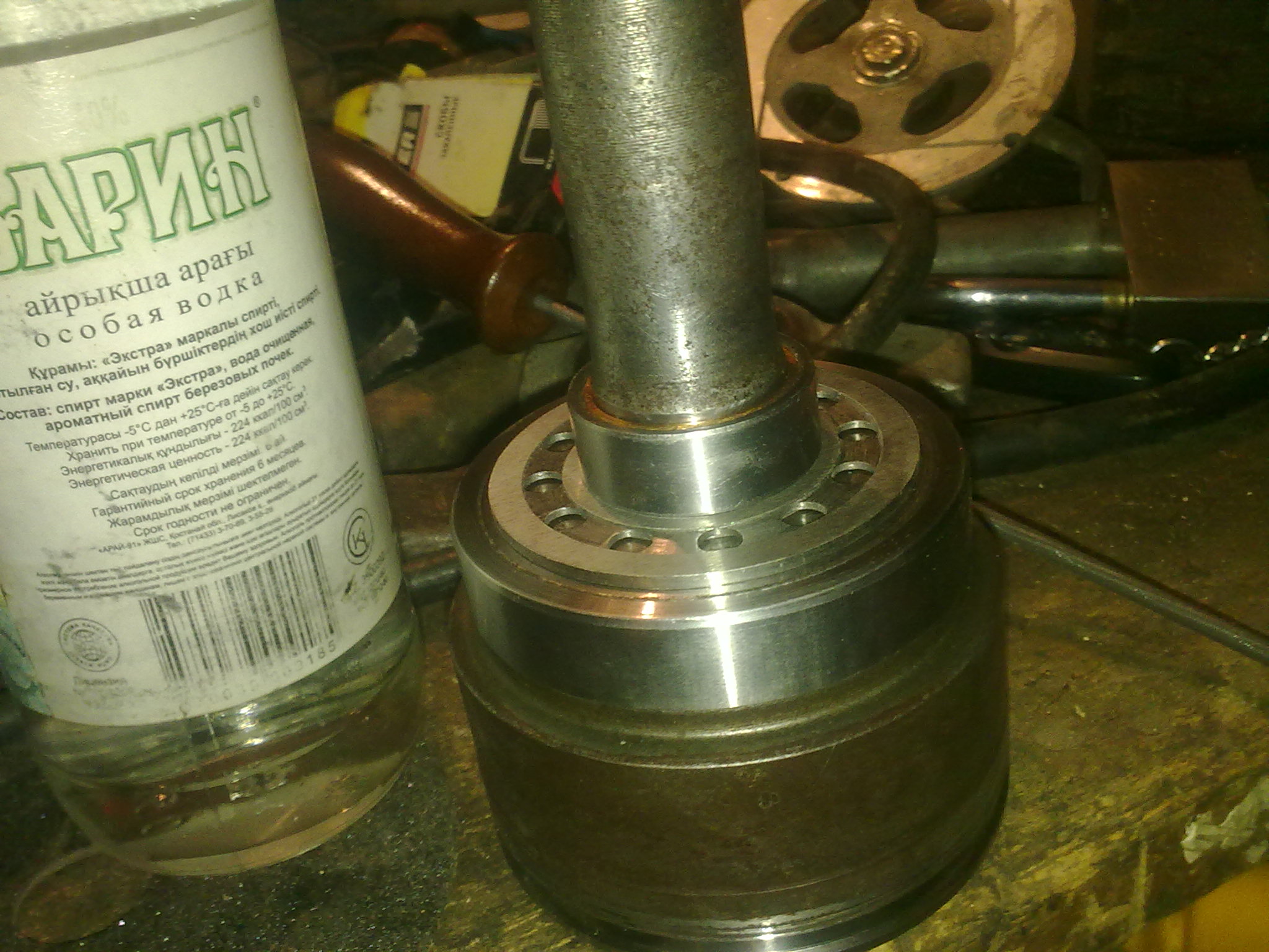

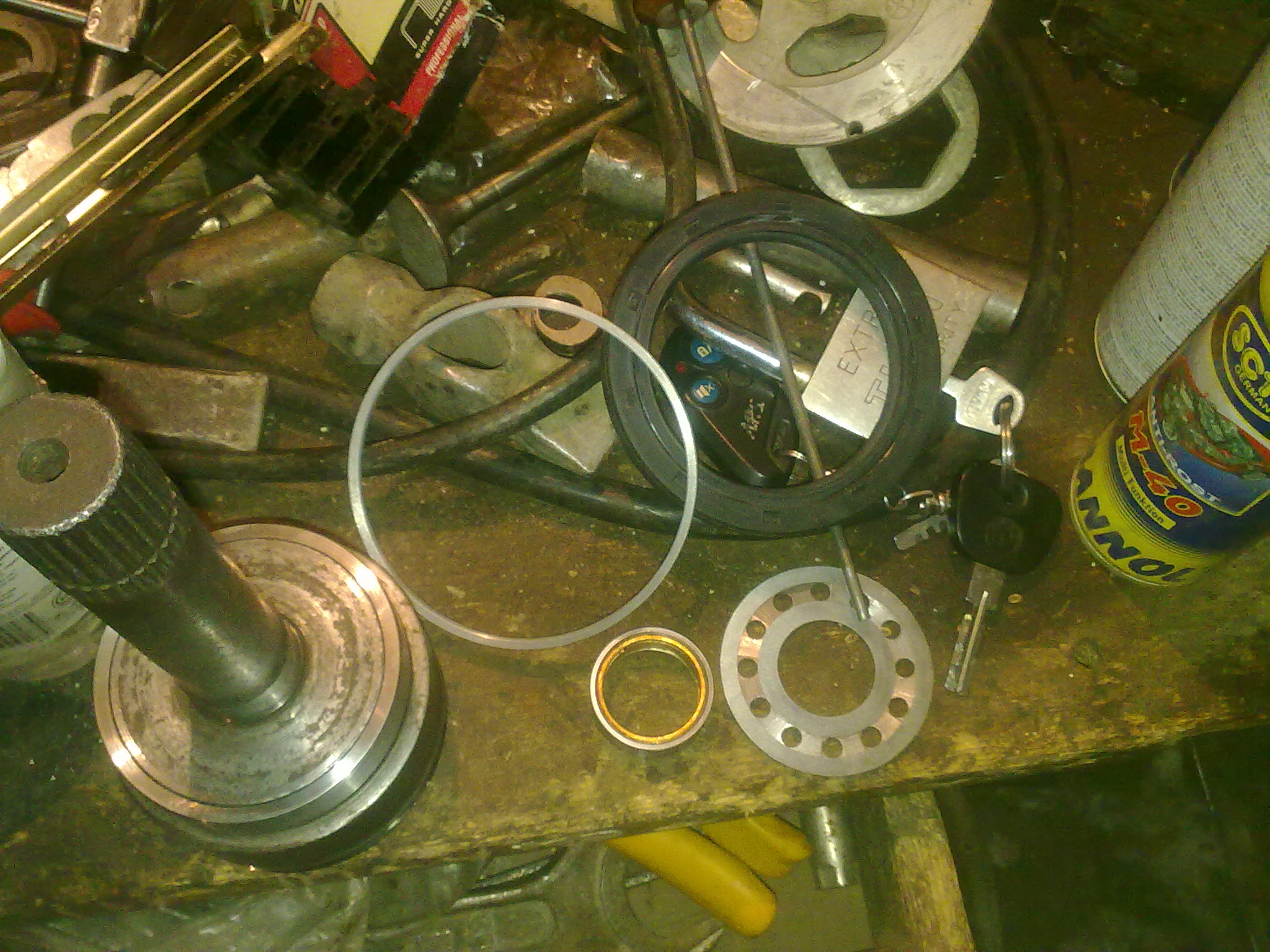

ну собственно имеем.
1. ШРУС с установленным кольцом под сальник. и овтуленнный оловянистой бронзой в металлической оправке.
2. Вид того же шруса только без шайбы и втулки.
3. Теперь остальные детали, собственно сальник и колечко под него, что бы отодвинуть сальник от стенки поворотного кулака.

Цитата(Grey @ Mar 15 2010, 08:24 AM) *
А,втулку сам делал?
Почему биметаллическая?
serg4x4

Цитата(brat po razumu @ Mar 17 2010, 08:08 PM) *
А,втулку сам делал?
биметталлическая потому как по логике вещей необходимо запресовывать втулку в кулак а потом растачивать. этот путь для меня невозможен, ибо:
1) затащить нужно сам кулак
2) обездвижить машину
3) найти подходящего диаметра оловянистую бронзу.
кулак затащить сложно, машина тоже нужна, ну и есть отличный материал проверенный временем и эксплуатацией десятками(!) втулок на других агрегатах включая КШМ.
исходя из этих трех пунктов было принято решение сделать металлическое кольцо (основу) с вставкой из бронзы. выковырять старую обойму из кулака и запресовать получившийся подшипник без уменьшения внутреннего диаметра втулки.

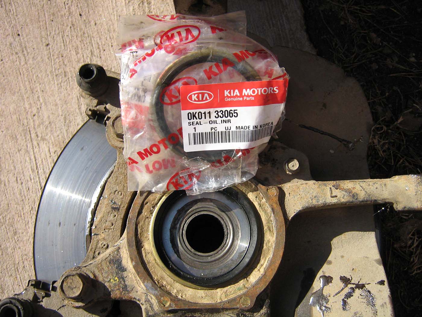

Я заменил сложный и дорогой на простенький и дёшовый в эти выходные. Переходную втулку не точил, а сформировал из эпоксидного клея. Грязевик то же. Фотоотчёт - в разделе Наш развал, Наружные гранаты.Прикрепленное изображение Прикрепленное изображение

ВОВАН привет. У меня левая сторона оказалась сборной солянкой. Напихали зап.частей с помойки и машина пошла на продажу. Покупатель я. В левый кулак хорошо становится сложный и большой и дорогой сальник - но в него не лезет граната. Грязевик - то же. Пришлось выёживаться. Испытания провёл в Тверской. Всё в норме. Всё, что есть нового - хорошо подходит на мою правую сторону. Результаты испытаний прилагаются...Прикрепленное изображение
