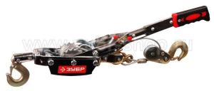

Unix   Я вот такую планирую прикупить)) http://www.zubr-s...   Jan 15 2010, 04:06 PM
