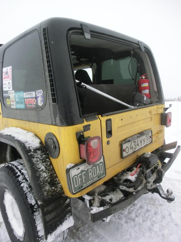

Ну не скажи. У нас вранглер вранглера дергал по зиме, троса реальные, у заднего проушина оторвалась, и у переднего минус два стекла. И водила чуть опять не начал курить, шакл с проушиной в 5 сантимах от головы просвистели. Так что дело случая.
Я себе тоже сшил, сибестоимость 100 рубасов и час времени, зато стекла целей будут! et.gif
