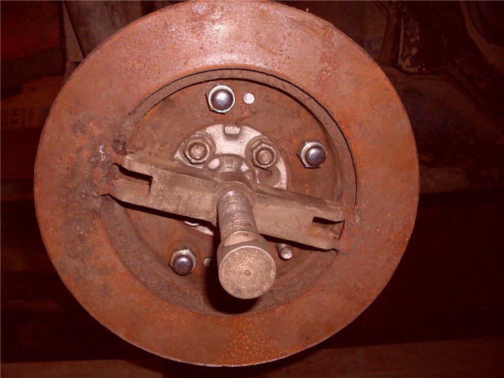

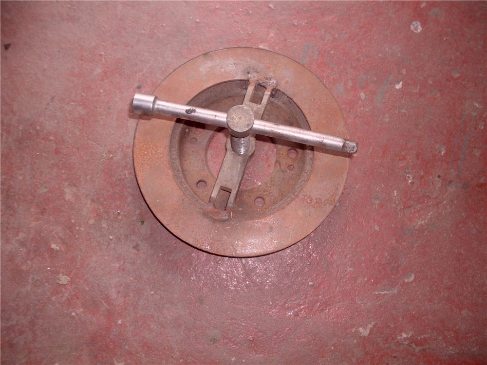

после замены передних тормозных дисков из старого решил зделать съемник заднего тормозного барабана.после пробы на трех машинах снимает отлично.Прикрепленное изображение Прикрепленное изображениеПрикрепленное изображение

post Aug 5 2015, 08:51 PM
B162.gif B162.gif B162.gif B084.gif B084.gif B084.gif -тоже передние диски старые остались,надо сделать,Спасибо! B020.gif
post Aug 5 2015, 08:55 PM
все равно нужно колодки сводить, чтобы не выдрать там все. а свел колодки и барабан слетел после пару ударов, это если резьба под болты слизана.
post Aug 5 2015, 09:01 PM
post Aug 5 2015, 09:17 PM
Цитата(709 @ Aug 5 2015, 09:01 PM) *
ну я то со стороны мастерской смотрю, там не гадаешь, а сводишь и все biggrin.gif h975g.GIF
post Aug 5 2015, 09:27 PM
ну я обычно со стороны ямы смотрю-пару ударов молотком через брусок и вот он-барабан biggrin.gif
Ермыч
post Aug 5 2015, 09:34 PM
Сообщений: 2,999
Регистрация: 17-December 13
Пользователь №: 12,754
место дислокации: Брянск
Там же в барабан пару болтиков кажется на 10 вкручиваешь длинных он и слезает сам легко. Зачем там стучать или какие то съёмники?
post Aug 5 2015, 09:49 PM
Ермыч
post Aug 6 2015, 12:22 AM
Сообщений: 2,999
Цитата(709 @ Aug 5 2015, 10:49 PM) *
Так в сорванных отверстиях легко резьбу на 10 нарезать. Можно ещё и гайки приварить - всё же легче и эффективнее.
post Aug 6 2015, 01:45 AM
Чтобы нарезать и приварить надо сперва как-то снять...
Ермыч
post Aug 6 2015, 02:22 AM
Сообщений: 2,999
Что бы нарезать снимать совсем не обязательно, а приварить можно уже на снятой.
post Aug 6 2015, 09:59 AM
Цитата(Ермыч @ Aug 6 2015, 02:22 AM) *
Что бы нарезать снимать совсем не обязательно.
если не интересует результат ©
это ничего, что метчик упрется во фланец, и нормальной сквозной резьбы не получится?
