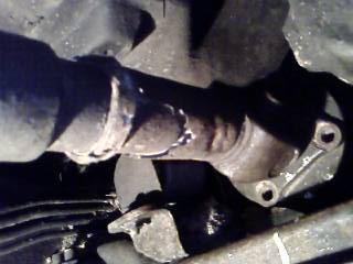

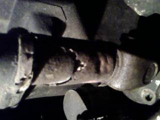

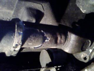

Доброго всем здравия! Хорошего настроения! И поменьше проблем с авто!
Ночну с того, что приобрел Спорт 2000 г.в. Американец, на нем езжу почти 2 года
Но дело не в этом. У меня всегда авто было пер привод, так что такое кардан знал по наслышке! Вот!
За время экспл появился при вкл передка гул, вибрация т. д. и т.п.- крестовина. Ну думаю все пора!
Покупаю, лезу в яму, благо есть гараж, нахожу ту самую крестовину, та которая ближе к коробке, поворачиваю кардан, а там какая то попа шлицы наружу вот фото.
Дайте пожалуйста совет! Новый кардан в Existе-от 10000 тыров. Слышал, что их ремонтируют.
А еще День Рож Клуба вот вот, хотел съездить и сейчас хоца, а недопривод! h365g.gif h365g.gif

post Jan 26 2010, 01:44 AM
Сообщений: 11,163
Крестовину менять.
Остатки стального пыльника отболгарить, одеть резиновый пыльник от девяточной рулевой рейки (если ничего не путаю, во всяком случае подобрать можно на рынке).
Если в шлицах люфт - быстро с включенным ПП не ездить.
Denverr
post Jan 26 2010, 09:09 AM
Сообщений: 704
Регистрация: 10-January 10
Из: Подольск
Пользователь №: 7,161
место дислокации: Подольск
Цитата(609 @ Jan 25 2010, 09:44 PM) *
Крестовину менять.
С крестовиной понятно. А вот в шлицах люфта, все прикипело.

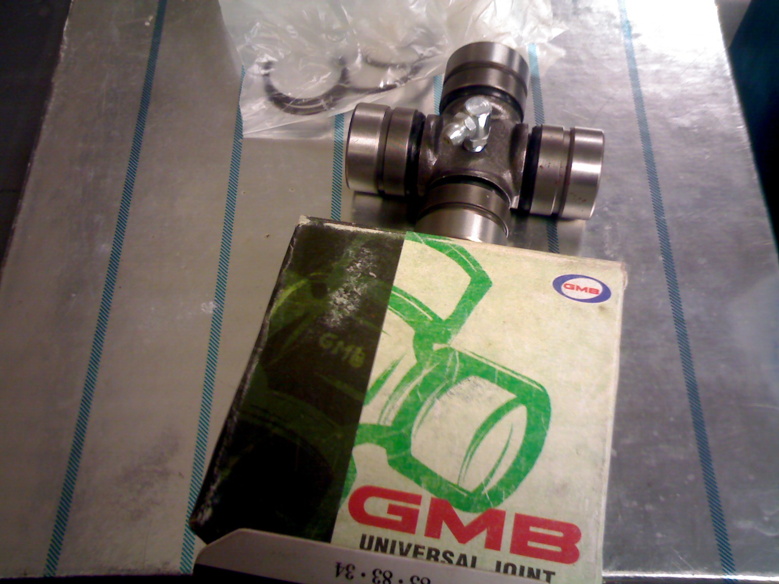

Добрый день, всем! Такой вопрос про передний кардан. Был люфт крестовины (на переднем кардане, которая ближе к раздатке). Купил новую (BMG), с ней шло 4 стопорных кольца и кранчик для ввода смазки. Отдал крестовину мастерам. Что плохо, работу не контролировал (в виду ограниченности времени), результат тоже не посмотрел. А сегодня случайно заехал на яму для общего осмотра. Оказывается крестовину они поставили, а кранчик не поставили. Но и дырки вроде нет, запечатали ее, видимо, чем то.
Вопрос: это такая практика - кранчик не вставлять, а запечатывать дырку наглухо? Или это косяк мастеров? Если "косяк", чем это грозит, насколько там смазки хватит? Нужно ли ставить другую крестовину с краном, или забить и ездить?
Понимаю, может вопрос у меня глупый, но в поиске ничего похожего не нашел, а сам плохо пока во всем этом разбираюсь. Прошу извинить, если что.

post Oct 17 2010, 04:31 PM
Цитата(Tim_kia @ Oct 17 2010, 03:48 PM) *
Добрый день, всем! Такой вопрос про передний кардан. Был люфт крестовины (на переднем кардане, которая ближе к раздатке). Купил новую (BMG), с ней шло 4 стопорных кольца и кранчик для ввода смазки. Отдал крестовину мастерам. Что плохо, работу не контролировал (в виду ограниченности времени), результат тоже не посмотрел. А сегодня случайно заехал на яму для общего осмотра. Оказывается крестовину они поставили, а кранчик не поставили. Но и дырки вроде нет, запечатали ее, видимо, чем то. Вопрос: это такая практика - кранчик не вставлять, а запечатывать дырку наглухо? Или это косяк мастеров? Если "косяк", чем это грозит, насколько там смазки хватит? Нужно ли ставить другую крестовину с краном, или забить и ездить?
biggrin.gif На некоторых крестовинах сосок прессмасленки находиться (по центру креста)... как бы внутри карданного соединения. А есть крестовины у которых прессмасленка находиться с торца одной из чашек. smile.gif

post Oct 17 2010, 10:07 PM
всем привет)))
Сообщений: 1,323
Регистрация: 22-January 10
Из: Уфа-старт
Пользователь №: 7,255
место дислокации: Уфа-старт
Посмотри внимательно на крестовину, так как пресмасленки были в комплекте то и отверстия для них должны быть, сам неделю назад разберался с передним карданом (крестовины менял), эти штуки нужны для удобства, нужно тебе смазать крестовину ты ее шприцем прошприцевал, а так их разбирать нужно!
