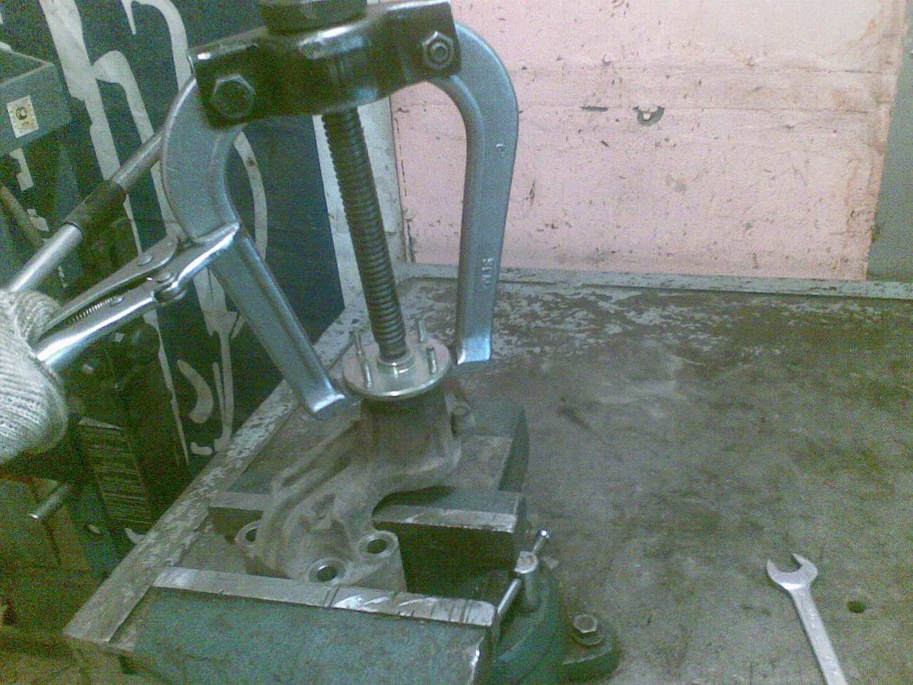

1) снимаем фланец шкива
посажен с сильным натягом , поэтому фланец немного нагрел промышленным феном... после чего он поддался

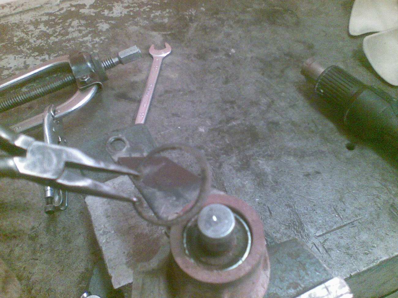

2) снимаем стоппорное кольцо

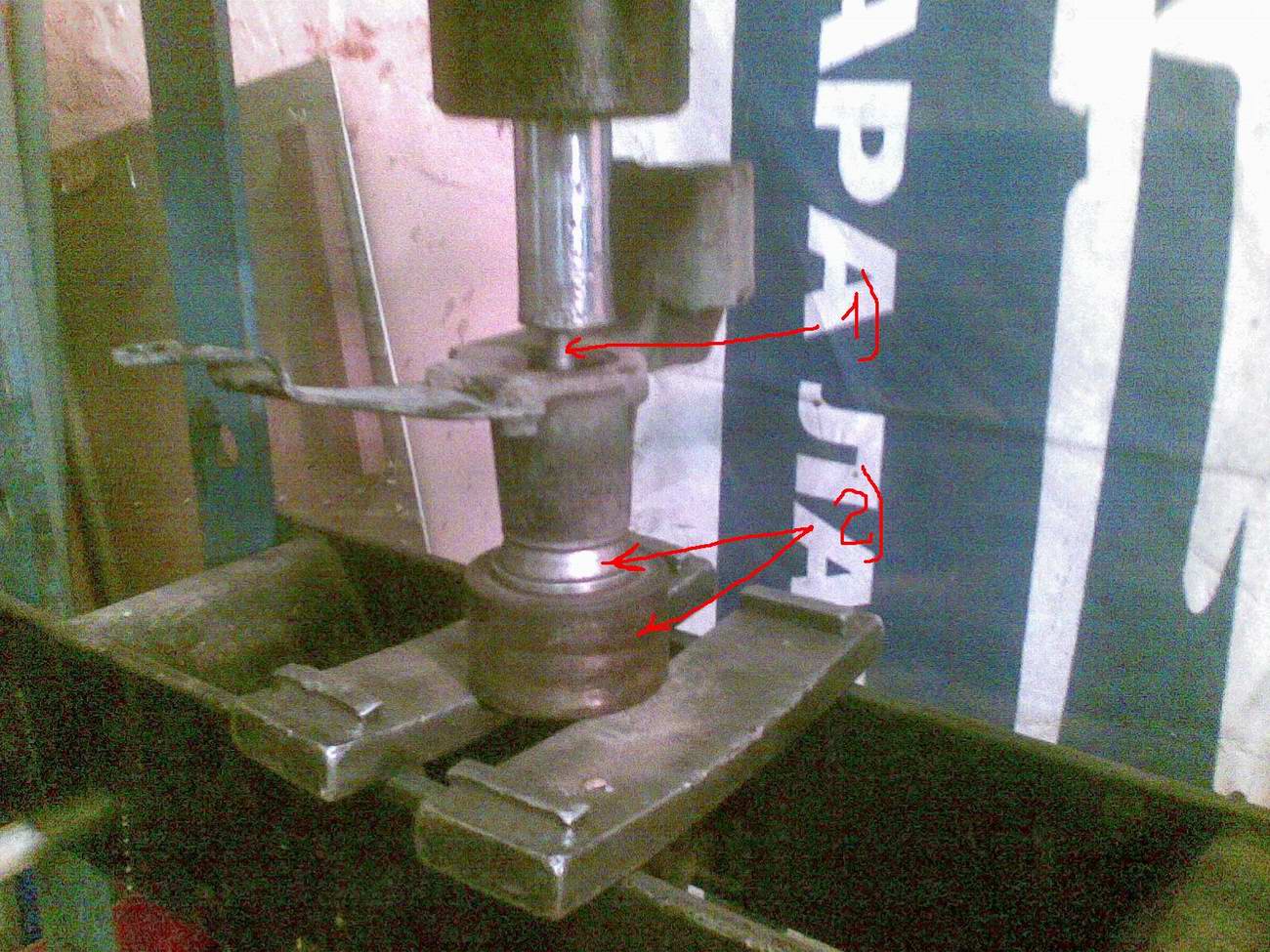

3) выпресовываем (натяг не большой ...) доп инструмент (1) - оправка"болт",(2)- оправка "линза и подшипник " biggrin.gif h975g.GIF h975g.GIF
4) состав

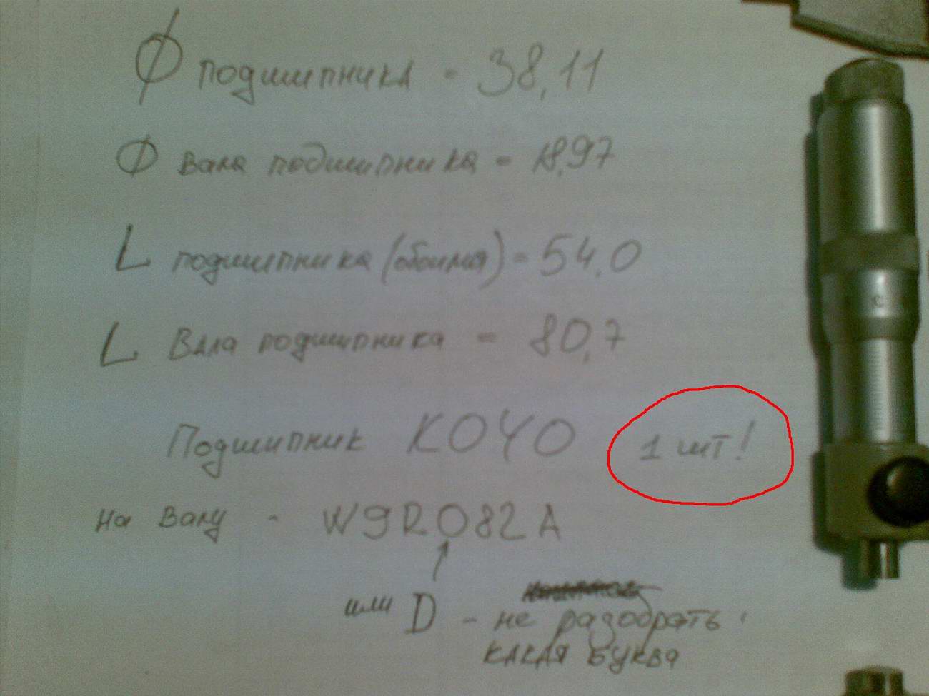

5) снимаем замеры... (стрелка - след от воздействия съёмником , на этом торце и также маркировка подшипника (видна и без разборки)но не на фото)
6) параметры:

Сергей, спасибо большое!
Только размеры очень странные, с сотыми долями. У тебя микрометр случаем не брешить? biggrin.gif

- дык микрометр... погрешность 0.01 (1-а сотая мм) тоесть - все верно ... ( а с какими ж они должены быть долями - к сожалению индикаторной скобы на этот размер( с погрешностью 0.002 (2 микрона) у меня нету sorry.gif ... smile.gif

Я имел ввиду допуск на посадку. D= 38, 11, т.е посадка с натягом максимум +0,05, а тут +0,11.
Х.З. может импортные стандарты? Пошукаю в инете.

... да ну я реальные размеры снимал просто ( диаметры - микрометром, длины - штангелем)...

Сергей, а на подшипниках была какая либо маркировка? Или только на валу?
Порылся в каталогах Koyo, ничего, да же приблизительно, не нашел ни по маркеровке ни по размерам B093.gif
