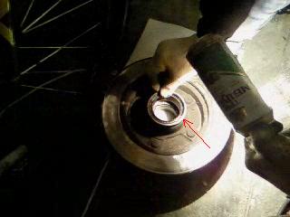

Ели осилил тему, запутался с сальниками игольчатых подшипников. Собираюсь менять игольчатые, их уже приобрёл, про их сальники совсем забыл, какие сальники стоят на до рестайлинговых спортажах, машина 94г.в.? Сегодня покрутил в руке поворотный кулак сальника игольчатого не обнаружил, есть ли он вообще на первых моделях? вместо подшипников обнаружил только обломки перемолотых иголок sad.gif
Сальник есть,похоже у тебя от сальника одно кольцо осталось,попробуй его отверткой вынуть

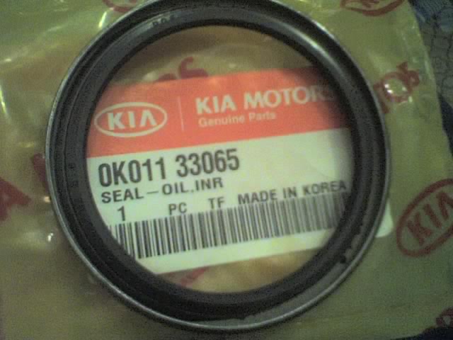

Сальник нашёл, действительно осталось одно металлическое кольцо, d=82мм.
Скажите пожалуйста его каталожный номер, буду заказывать.
Кстати, как его правильно запрессовывать в кулак, когда снимал его не обратил внимания, как лежит так и запрессовывать, этой стороной?
Я правильно понимаю, это он 0K011 33 065? в каталоге SOНS написано "на данной модели не применяется" :\
как лежит так и ставить(запрессовывать не надо)
