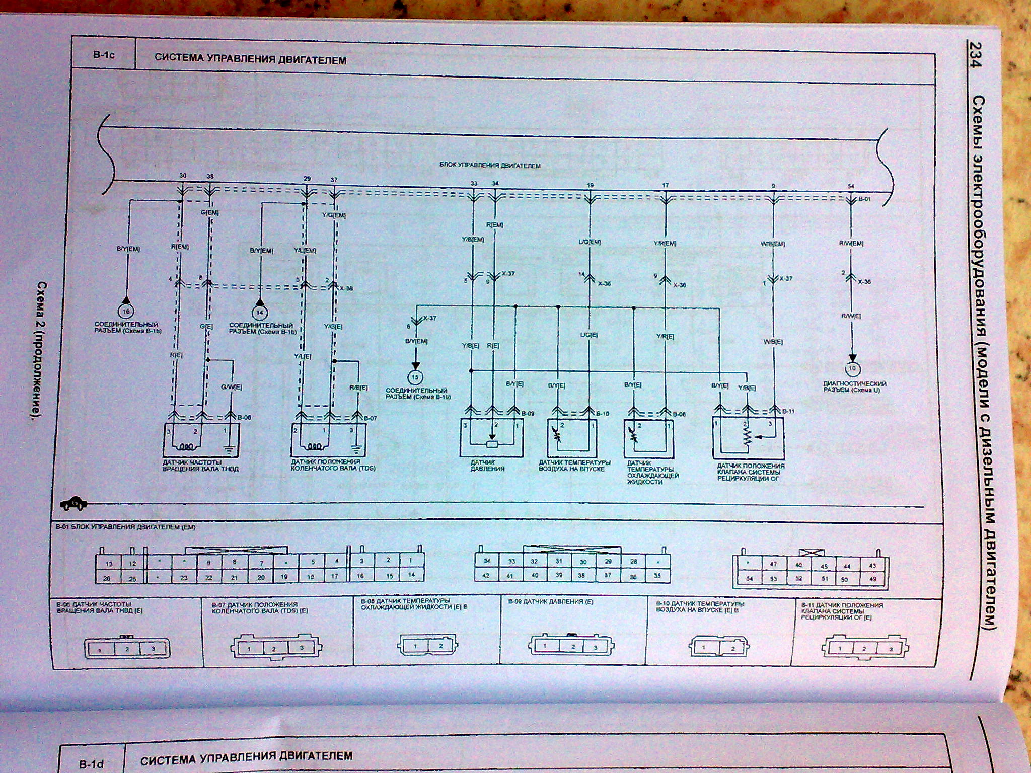

Господа-дизелисты, есть вопрос: на непрогретом двигателе на холостых оборотах может происходить следующее: обороты вдруг поднимаются где-то с 850 до 1300, как будто кратковременно газанул, а потом может заглохнуть или обороты упадут до 500, двигатель дернется и опять будет работать на оборотах 800-900. И так где-то в течении 20 минут, пока не выйдет на рабочую температуру.
Заметил, что это происходит после щелчка в блоке под бардачком. Судя по всему, это реле включает/отключает свечи. Куда копать кто знает?
Sportage Grand, 1999, 2.0TCI, АКПП, 4*4

Судя по симптомам - электрика. Начинать с датчика температуры, который подает сигнал на "мозг", проверка, очистка разъемов всей линии до "мозгов".
"Кореец" 2002 автомат TDI
Тоже так первоначально подумал. Имеешь в виде датчик ОЖ на блоке двигателя? И еще вопрос: показания температуры на панель приборов приходит из "мозгов" уже или от датчика? (вроде по схеме из "мозгов", но неуверен )
P.S. Посмотрел внимательно: по схеме на панель приходит сигнао от датчика самого.
А где схему взял? Тут все с ног сбились искать схему на дизель!
Блин, я-то думал, что по приборной панели схемы одинаковые что на бензин, что на дизель. Посмотрел в мануале - там не было разделения по двигателям. Неверно значит посмотрел...
Цитата(VGB @ Aug 26 2010, 03:37 PM) *
Недавно была похожая канитель. Отсоединил датчик оборотов маховика (который сразу за движком на картере сцепления). Всё наладилось. Как соединю, снова эта хрень. Чистил разъём раза три, но своего добился. Сейчас всё в норме. В какой-то ветке я писал уже об этом. Но у меня даже на горячем моторе такое было.
Спасибо - полезу гляну на него.
У нас два температурных датчика ОЖ, один на приборку, другой на БУ двигом

Цитата(ПростоЖ @ Aug 27 2010, 08:46 AM) *

Цитата(VGB @ Aug 27 2010, 02:23 PM) *
А как ты определил???
У меня тоже в книге (http://www.autodata.ru/goodsinfo1.osg?idc=...pe=0&c=linkinfo) такая схема. Так в названии сказано что для RF-Turbo 2.0
Часть схем для мене фотал MIF по управлению двигом, акпп и приборам, могу выслать, пиши в личку wink.gif
