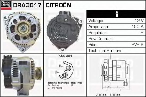

Кстати, откопал вот такого ЗВЕРЯ на 150 Ампер!:
Применяется в следующих автомобилях
CITRO XANTIA (X1) 2.0 i 16V 2 RFV(XU10J4R) 132 4 16 Бензин 1995/06 1998/01
CITRO XANTIA (X1) 2.0 Turbo 2 RGX(XU10J2TE) 147 4 8 Бензин 1995/06 1998/01
CITRO XANTIA Break (X1) 2.0 i 16V 2 RFV(XU10J4R) 132 4 16 Бензин 1995/06 1998/01
CITRO XANTIA Break (X1) 2.0 Turbo 2 RGX(XU10J2TE) 147 4 8 Бензин 1995/06 1998/01
CITRO XANTIA Estate (X2) 2.0 Turbo 2 RGX(XU10J2TE) 147 4 8 Бензин 1998/01 2003/04
CITRO XM (Y4) 2.0 Turbo 2 RGX(XU10J2TE) 147 4 8 Бензин 1994/05 2000/10
CITRO XM Estate (Y4) 2.0 Turbo 2 RGX(XU10J2TE),RGY(XU10J2TE/Z) 147 4 8 Бензин 1994/05 2000/10
PEUGE 406 Break (8E/F) 2.0 16V 2 RFV(XU10J4R) 132 4 16 Бензин 1996/10 2004/10
PEUGE 406 купе (8C) 2.0 16V 2 RFV(XU10J4R) 132 4 16 Бензин 1997/03 2004/12
PEUGE 605 (6B) 2.0 Turbo 2 RGX(XU10J2TE) 147 4 8 Бензин 1991/07 1999/09

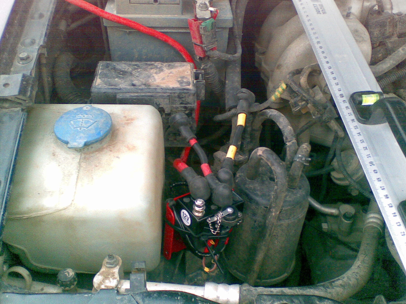

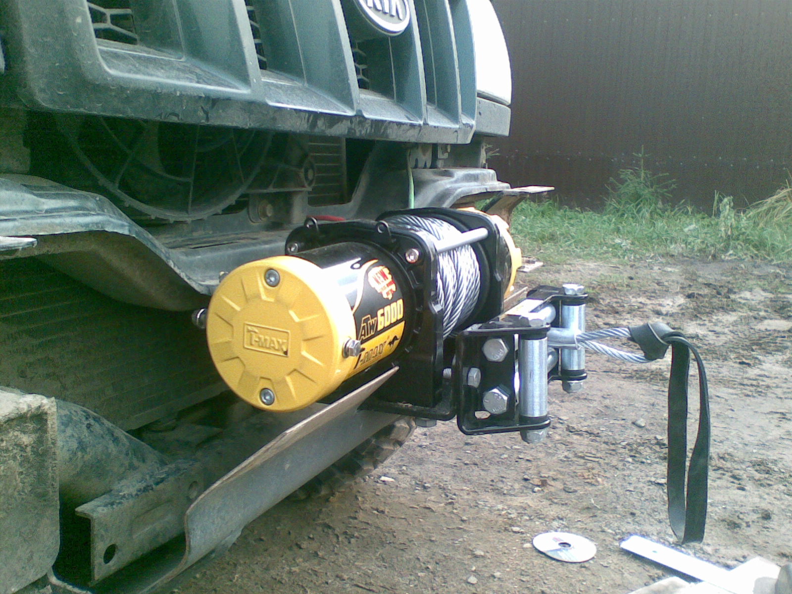

долго ломал голову.. как ,так бы всё зделать, чтоб нигде ничё не торчало и выглядело более менее не вызывающе....
вроди бы всё получилось.... остаётся только смастерить конструкцию крепежа лебёдки dumai.gif и приварить её к раме... и удлинить провода от блока управления... (его пришлось установить под капотом, так как под бампером ему не хватило места) smile.gif
дано... вот в это пространство надо было вписать лебёдку да так, чтобы она закрывалась бампером...
ну и вот как то так получается....
ну и наконец.... блок управления... надо будет только провода удлинить.... cool.gif
А резинку к тросу пришпандорил... эта что бы трос рывковым стал??? dumai.gif ep.gif ep.gif ep.gif et.gif

А свободной размотки на этой лебедке нет?
По моему 6000 черезвычайно мало для отнюдь не легкой машины. Если планетарка там на игольчатых подшипниках, то упаси Боже дернуть трос в момент лебежения, покупка новой планетарки обеспечена сразу. Лучше через блок наверно работать этой лебедкой, это сразу вдвое уменьшит длину троса но и лебедке полегче будет.
ЗЫ радиатор бы тоже помыть, основательно он залеплен снизу.
