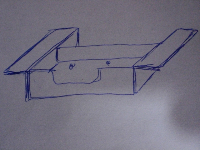

post Sep 24 2012, 04:43 PM
Сообщение #194
всю конструкцию можно сделать из уголков...
Evol
post Sep 24 2012, 04:46 PM
Сообщение #195
Сообщений: 3,308
Регистрация: 3-July 09
Пользователь №: 6,427
Цитата(ghost @ Sep 24 2012, 04:43 PM) *
Тем, мысли глубже biggrin.gif трос идет прям в запаску.... и проходит по всему днищу вперед B243.gif
post Sep 24 2012, 04:51 PM
Сообщение #196
Цитата(Evol @ Sep 24 2012, 04:35 PM) *
Ты не понял суть проблемы... либо низко и кузов выживает.
Либо часть кузова спилить (кстати Панцирь уже давно мечтал избавиться от ложи под запаску) и уже не в высоте проблема
вот ано чё михалыч.... biggrin.gif ну так а в чём проблема то насквозь в корыто с запаской трубу вварить...
либо ролик приколхозить, чтобы трос огибал корыто снизу...
