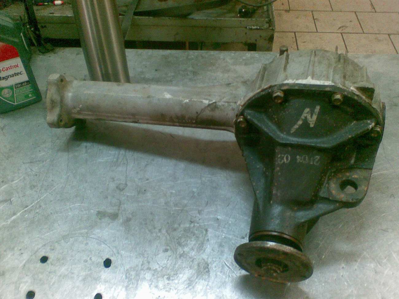

редуктор передний (снят не мной - привезли посмотреть "что с ним"(может можно отремонтировать) ... спортаж ( 2003 г.в.,кал., АТ)
- предистория: ...ехали на ПП (примерно 60км/ч) как вдруг передние колёса встали "колом" ... чуть - с дороги не улетели ... выключили ПП(вакуум) - поехали дальше (в сервис )... там выявилась причина - не вращается ведущий вал редуктора.
сообственно вот :

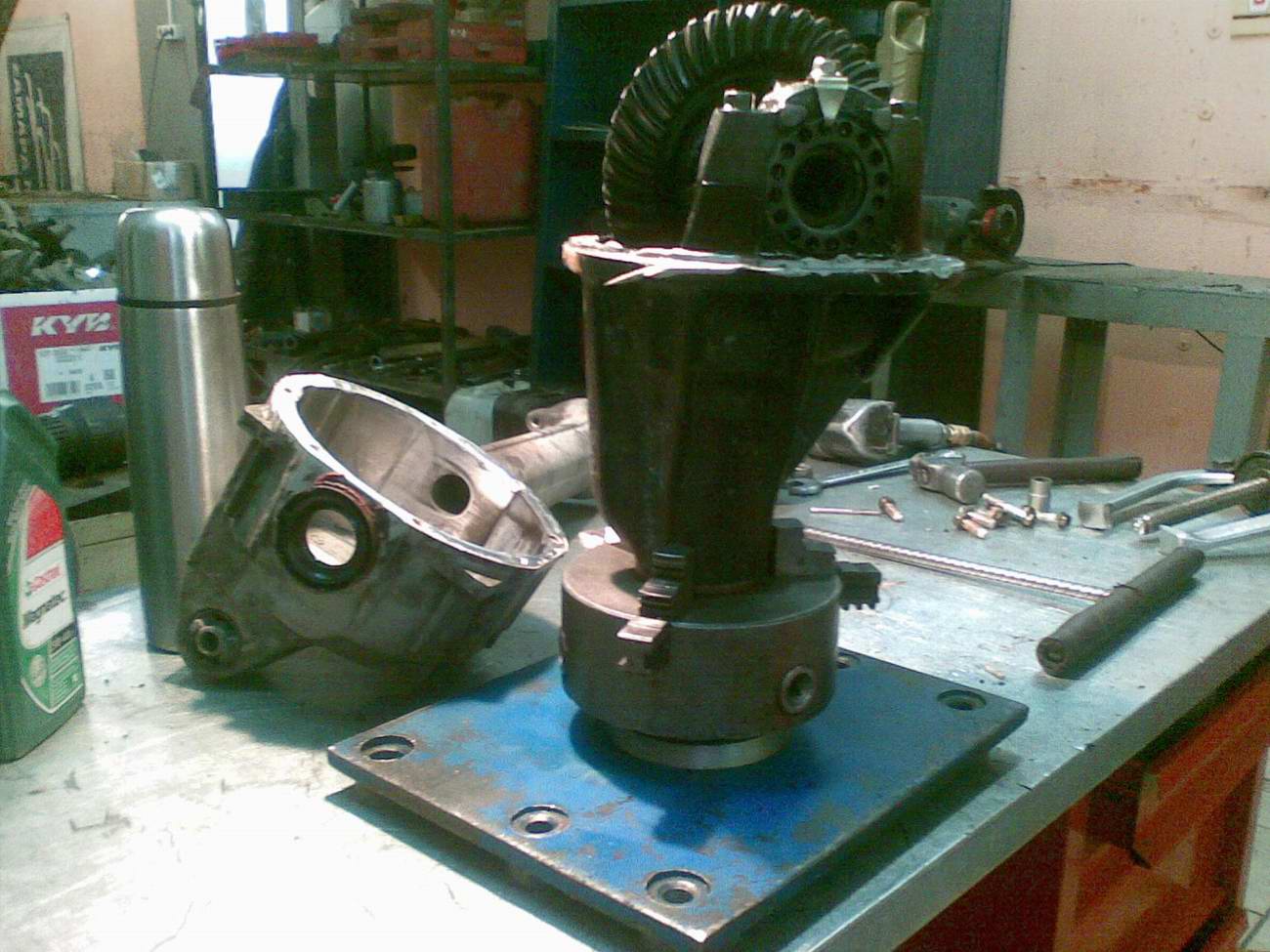

разбираем...
для удобства работ применил тиски собственного изобретения (патрон от станка,- удобно работать когда перебираешь валы МКПП)

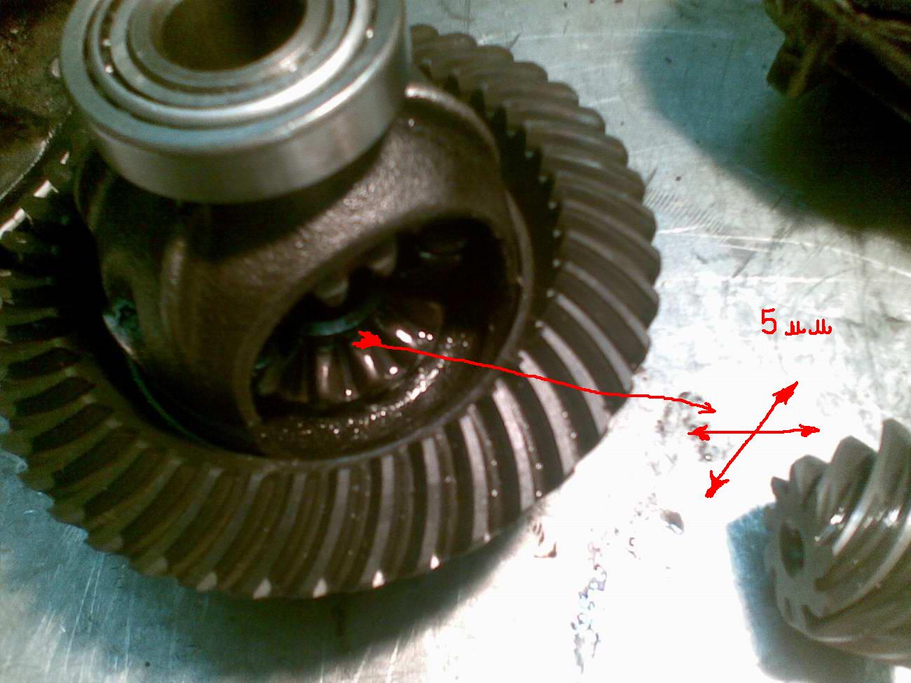

после нанесения разнообразных меток , маркировок,и т.д. - извлек коробку сателлитов из корпуса редуктора, визуальный осмотр - ни чего особенного не показал dumai.gif разве что правый полуосевой сателлит имеет люфт миллиметров по 5 в направлениях перпендикулярных оси ( для сравнения - в левом сателлите этого люфта нет)

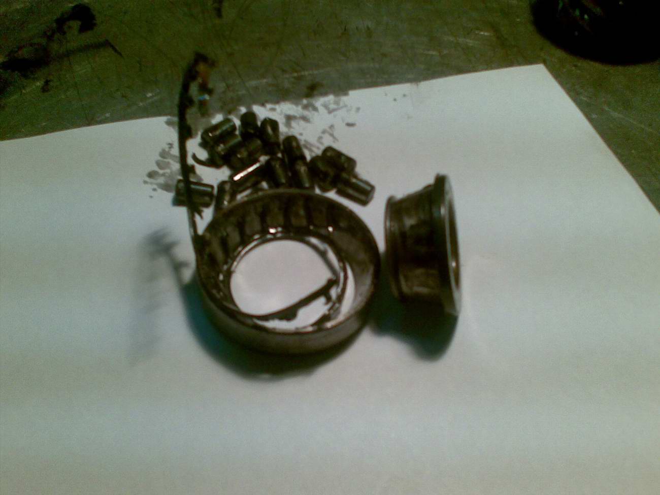

после изъятия сальника хвостовика редуктора- стало ясно где умерло:
вот собственно и причина клина - спёкшийся подшипник...
...спёкшийся - слабо сказано : внутреннюю линзу прихватило к валу ,а распорную втулку прихватило ко втрому подшипнику blink.gif ( вал из корпуса - выпресовывал прессом)
на фото видно - как(вернее на сколько) деформировалась распорная втулка:1) линия где стоял подшипник,2) втулка торцем приварилаль к подшипнику ( пришлось отбивать её молотком)

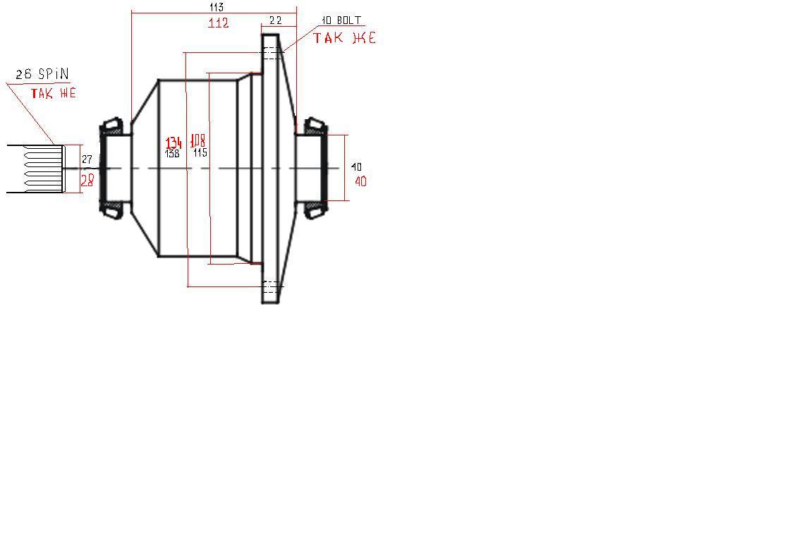

serg898   вот кое что померил...,размеры 22, и 113 - промери...   Feb 18 2010, 12:42 AM
serg4x4   serg898 спасибо. мужик сказал - мужик сделал :B08...   Feb 18 2010, 08:02 AM

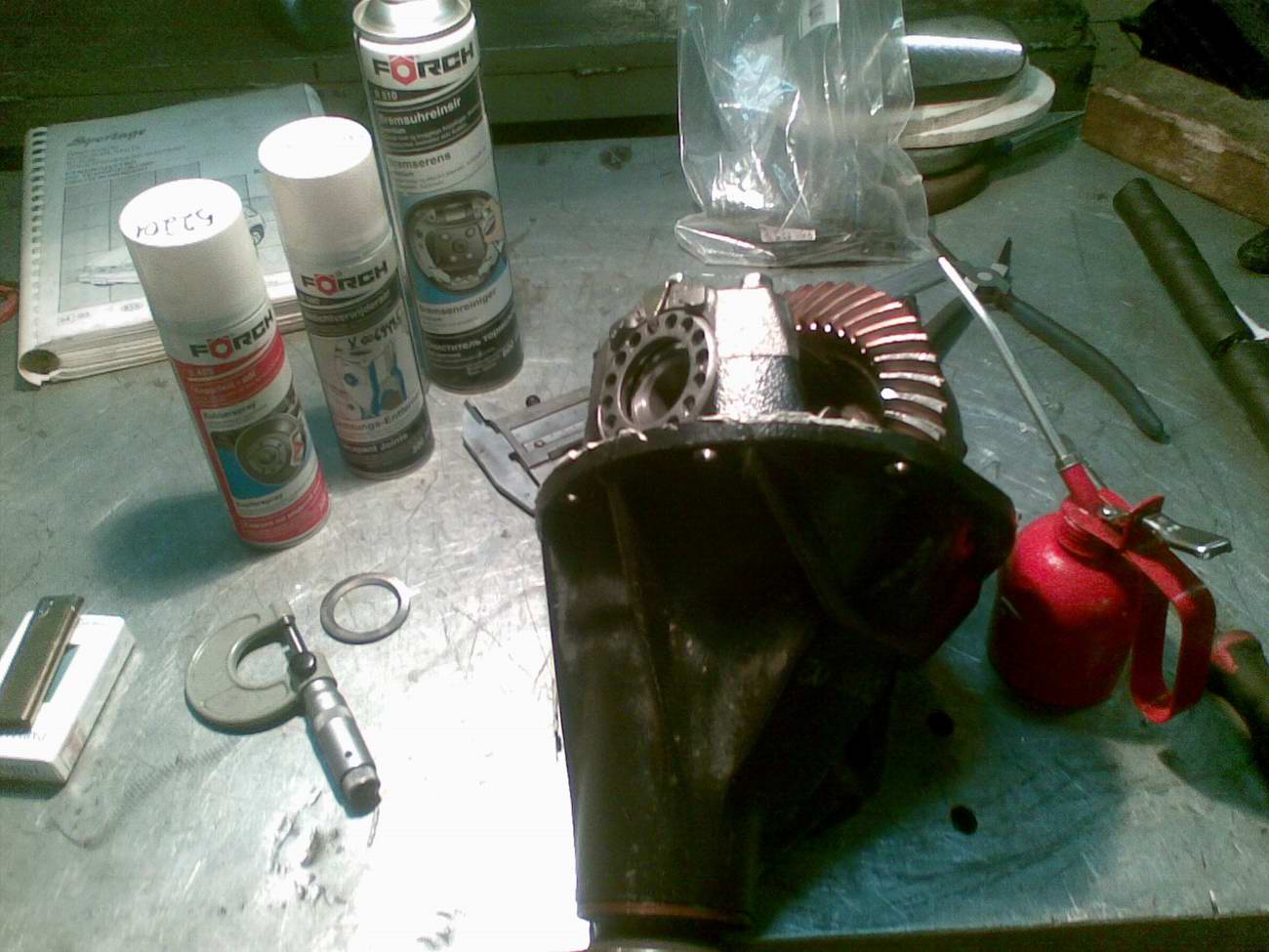

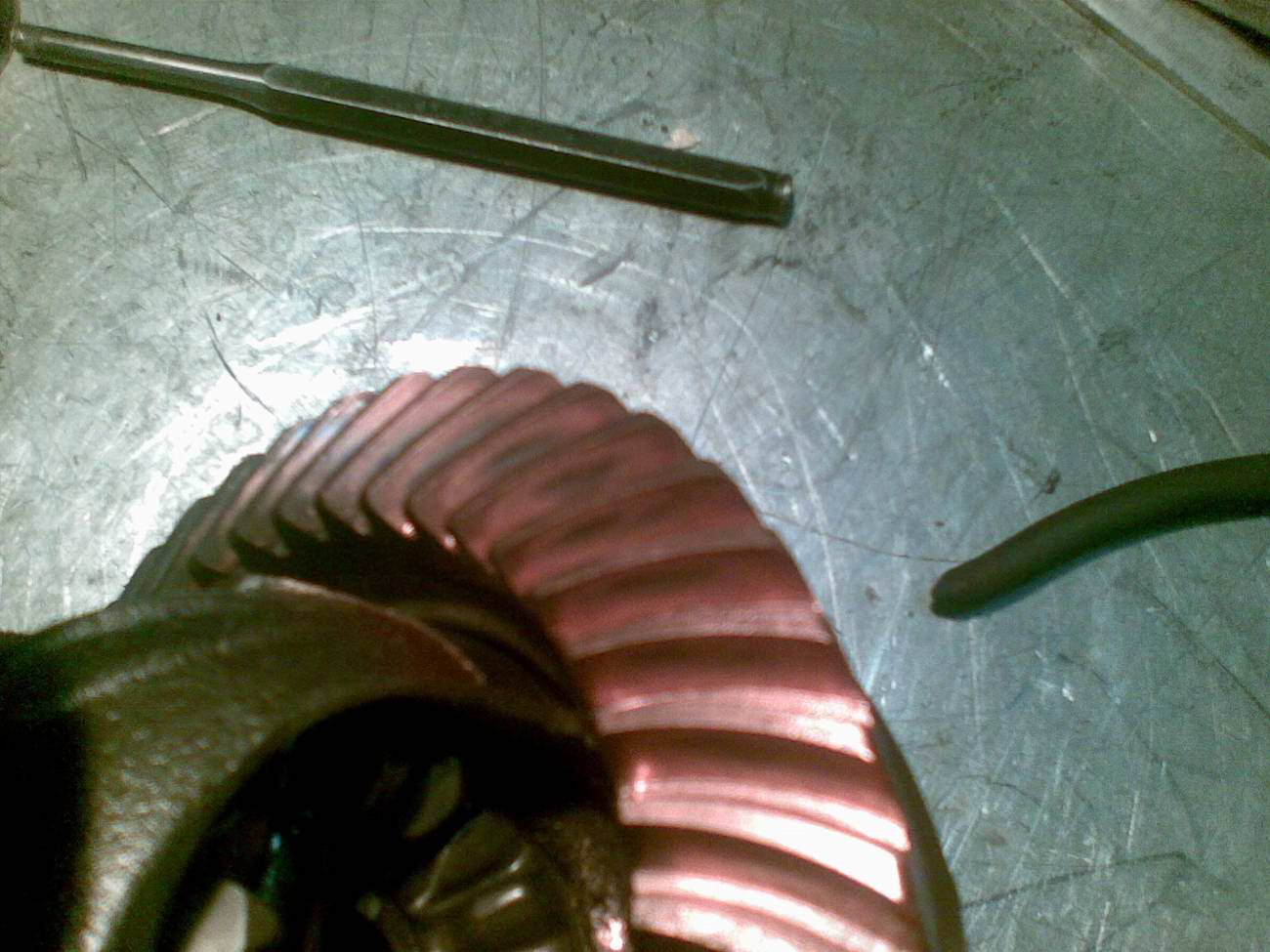

serg898   вот - собрал(поменял 2 подшипника ,сальник ,распо...   Feb 18 2010, 10:00 PM
609   пятно контакта Красота!!!! Буд...   Feb 18 2010, 11:44 PM
serg898   Красота!!!! Будь добр, расскажи -...   Feb 19 2010, 03:15 PM

Panzer38   Красота!!!! Будь добр, расскажи -...   Feb 19 2010, 11:29 AM
