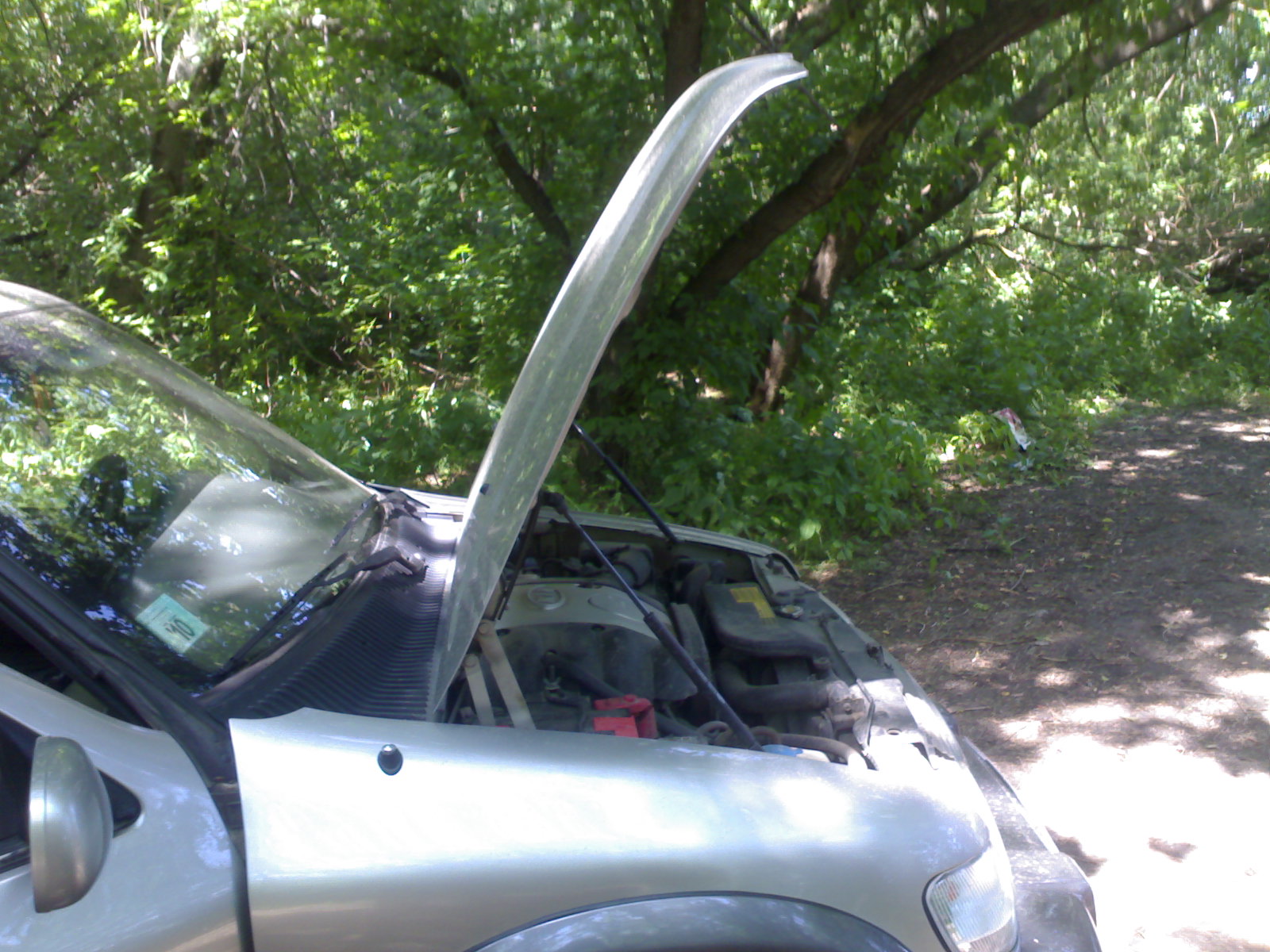

Идея возникла когда увидел, что петли капота позволяют открыть его намного выше и не цеплять головой.
Понадобились два десяточных упора (400р) и 3-х мм металлическая пластина, сварка, болгарка.
Размеры не мерял, все подгонял по месту.
Вот что получилось:
С момента установки прошло больше года, впечатления только положительные. Единственный минус сильноваты они (капот легче) и поднимает даже один упор.

post Feb 16 2010, 02:11 PM
Прикольно...

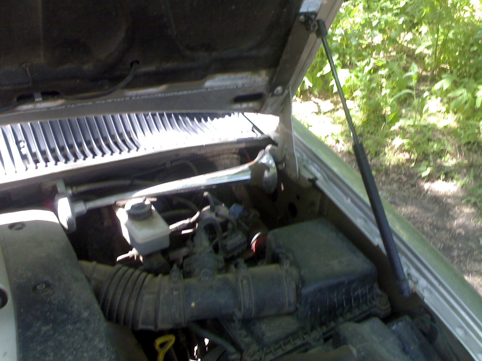

Вован36
post Feb 16 2010, 02:29 PM
Сообщений: 1,274
Регистрация: 20-December 08
Из: Воронеж
Пользователь №: 5,806
Там резинка стояла и дырка от нее уже была в крыле и в кузове, к уголку приварил гайку, в нее вкрутил крепление от упора (не знаю как называется, с шариком) и уголок этот с креплением просверлил и болтом прикрутил.

post Feb 16 2010, 03:13 PM

Сегодня купил упоры капота, бум делать. Конечно хотелось бы детальных фоток мест крепления, хотя в принципе и так все понятно.
ЗЫ Кстати, большой плюс данной конструкции, это то, что если откроется капот на скорости, лобовое и крыша остануться целы.
Фотки если нужны завтра сделаю, могу померить что надо.
К капоту пластина 3мм, пробовал без нее крепить, никак, метал жидковат.
Если не дай бог капот откроется, думаю не помогут они. И не вырвет там ничего, просто с шариков крепления соскочит, там скоба из жестянки.

При снятии аккумулятора левый газ.упор будет мешать, а так же не даст подлезть в под аккумуляторное пространство (например к патрубкам печки)
Вован36
post Mar 3 2010, 09:50 AM
Сообщений: 1,274
Из: Воронеж
При снятии аккумулятора ничего не мешает B162.gif .

А может одного и хватит? Или будет перекашивать?
Одного хватает, открывает и держит, на двух выпрыгивает smile.gif , но на одном перекашивается на петлях.
С правой стороны (по ходу машины) шпилька крепления аккумулятора мешает, подрезал ее, там гайка была, просто приварил шпильку к креплению, а с другой стороны собачку поставил, попроще стало.

Пластина снизу крепится к петле ,а вверху как у тебя закреплено. Куда там ,вкручивал болт. 32a.gif
Вован36
post Mar 4 2010, 10:27 AM
Сообщений: 1,274
Из: Воронеж
В усилитель 2 самореза под ключ, вверху нагрузки нет, упор прижимает пластину к капоту.
