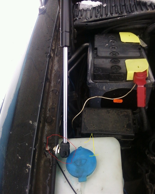

Вот только у меня почемуто уголки выворачиваетПрикрепленное изображение
Думать то я думаю,но спросить совета ,у знающих людей считаю не зазорно. Калининградец 2005.128-16кл.

Выворачивает согласно законам физики. По идее туда нужно крепление с двумя болтами.
Я себе тоже сделал газовые упоры, к крыльям крепил на 2 болта.
У меня подсели упоры на хлопушке, купил новые по 360 р/штука. Стало получше, но они как будто вообще без запаса по усилию.
Старые упоры сгодились на капот. Их и поставил. Капот не отстреливает, нужно поднимать руками, ИМХО так даже лучше.

У меня новые упоры,но капот открывается плавно.Не выстреливает,и закрывается плавно,только под конец закрывания сам вниз ускоряется,захлопывается.А вот насчёт 2 болтов надо подумать dumai.gif Придётся другой уголок делать.

Можно и на одном крепеже оставить, только уголок нужно прижать к кромке крыла вплотную
