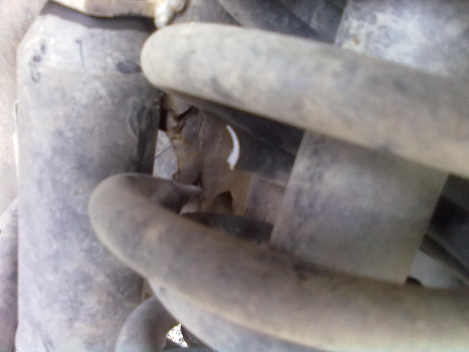

у кого нибудь когданибудь ломалась пружина по полам в горах, за сотни км до цивилизации?Прикрепленное изображение вот таким образом можно выйти из этой крайне не приятной ситуации, проехал более 2000 км, из них половину по такой ж...... а еще потом полетел подшипник задней полуоси, взяли от нивы передней ступичный, заехали к токарю... 600км проехал, но это другая история.
узбекская сварка рулит)))

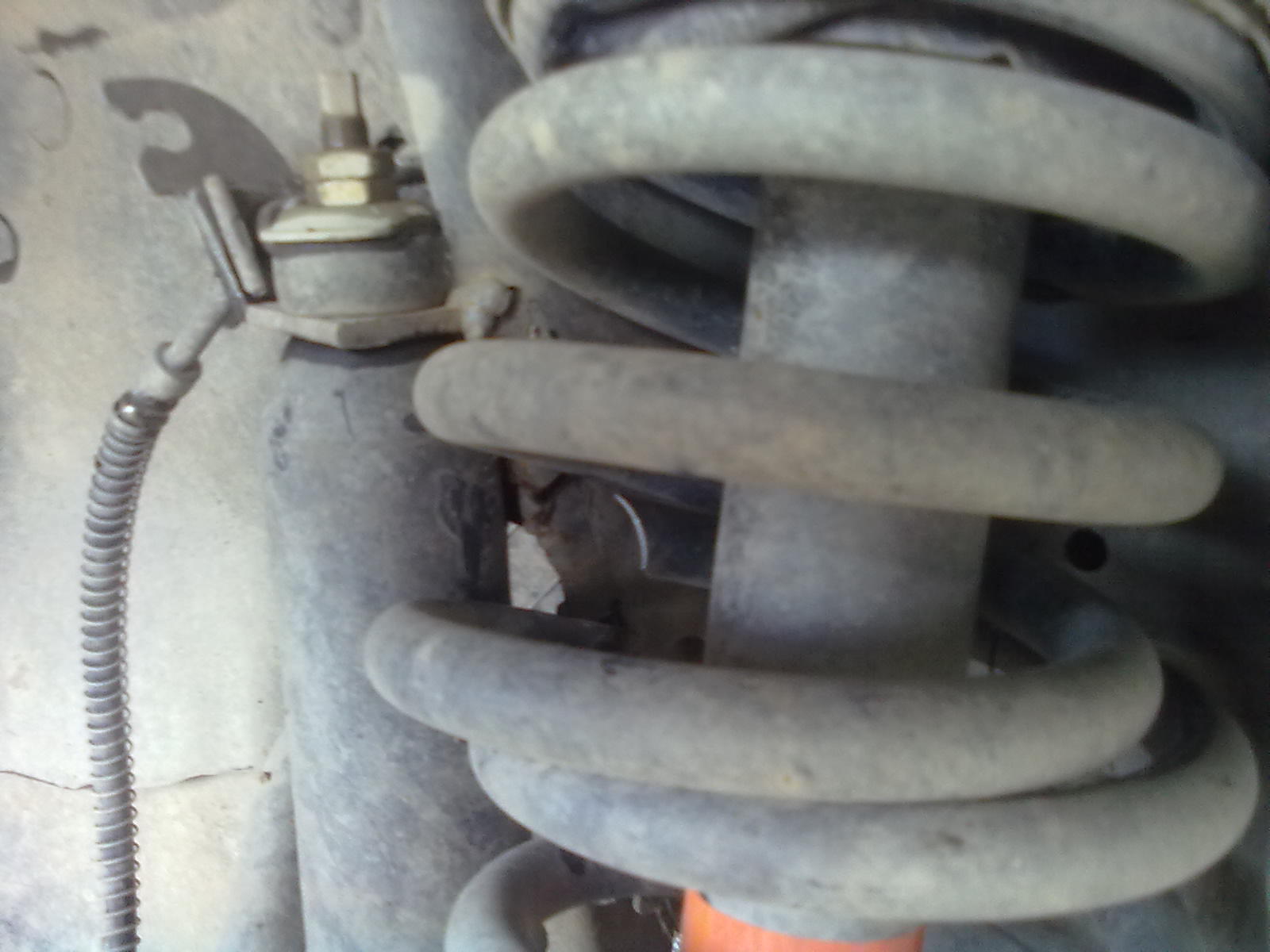

вот как это выглядело изначально, вчера не смог флешку подключить. Прикрепленное изображениеПрикрепленное изображениеПрикрепленное изображение
Когда стави второй амортизатор, то балгаркой делал пропилы в краю опорного стакана, чтоб их загнуть, и случайно балгаркой щлифанул пружину, там даже не порез, а просто снял около 3мм верхнего слоя, вот в этом месте она и лопнула.
