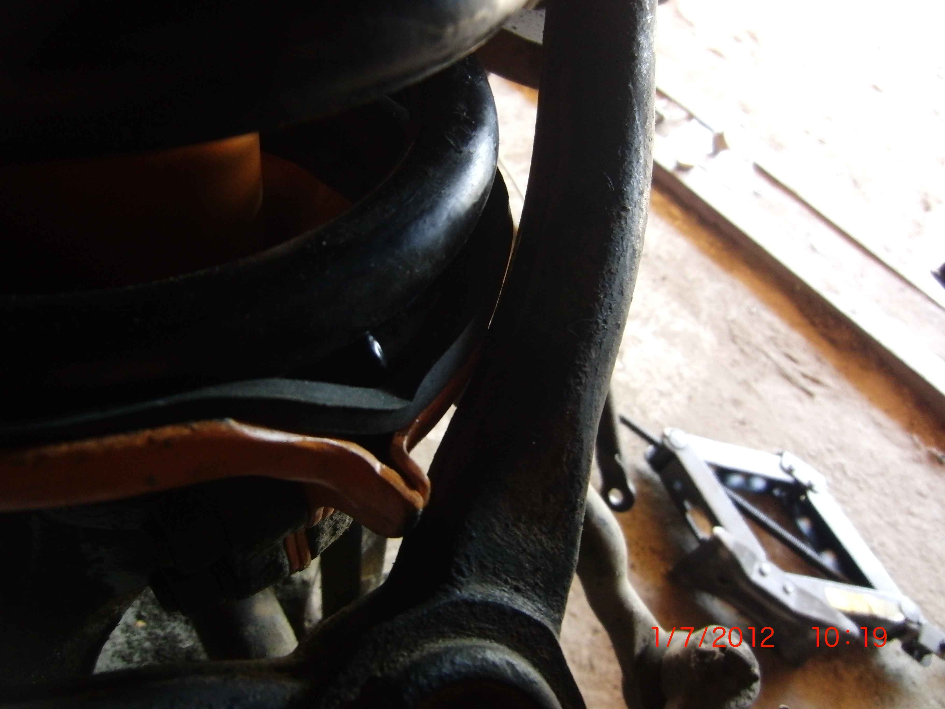

Rabbit-NN   Хочу поделиться первым блином (который комом конеч...   Apr 29 2010, 10:25 AM
ghost   Хочу поделиться первым блином (который комом коне...   Apr 29 2010, 11:17 AM
Художник   жжош!!! нивоткнул нифига!!......   Apr 29 2010, 11:57 AM
Rabbit-NN   Про зад: проставка под аморт Про перед: проставка...   Apr 29 2010, 12:16 PM
Художник   Про зад: проставка под аморт Про перед: проставк...   Apr 29 2010, 12:38 PM
609   Спереди был уверен, что у меня просажанные пружин...   Apr 29 2010, 04:42 PM
Rabbit-NN   Может быть, но так не хочется перебирать стойку ра...   Apr 29 2010, 12:44 PM
Художник   Может быть, но так не хочется перебирать стойку р...   Apr 29 2010, 12:53 PM
Rabbit-NN   Высота передней арки (самой нижней, выступающей н...   Apr 29 2010, 02:01 PM
Художник   Бррр, ниче не понял. Самая нижняя часть арки - эт...   Apr 29 2010, 05:03 PM
ghost   :D Там где у тебя на фото! Но расширитель ...   Apr 29 2010, 08:11 PM

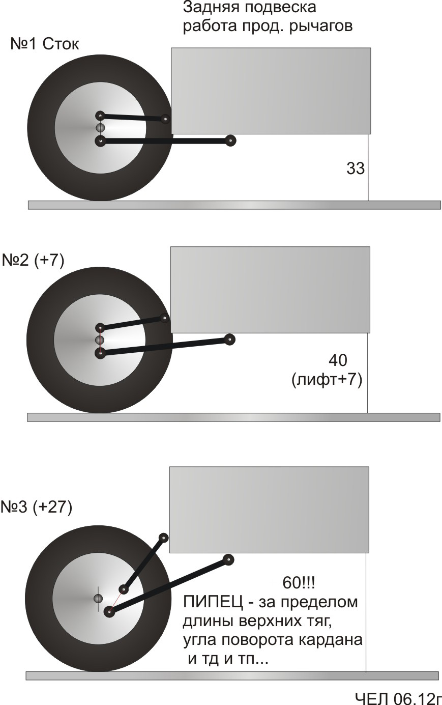

_JJ   Хочу затронуть вопрос хода подвесок при разных вар...   Sep 14 2011, 12:50 PM
_JJ   фотки...   Sep 14 2011, 03:00 PM
_JJ   Ни ужели ни кто не интересовался ходами подвесок н...   Sep 21 2011, 12:51 PM
_JJ   Хорошо оно ходит, если интересно, за выходные поп...   Sep 21 2011, 03:18 PM
