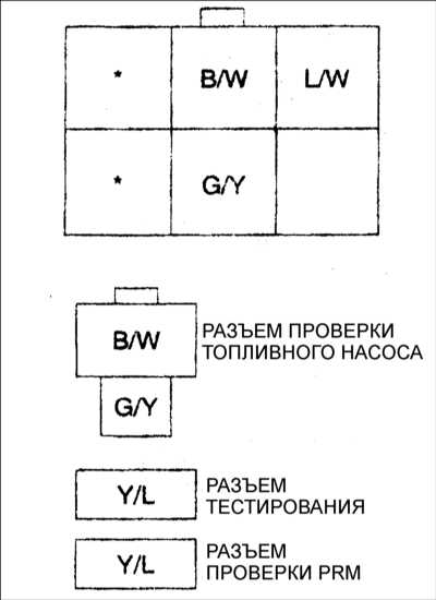

Кто тут обещал показать как диагностировать 8-клапанный спортейдж 94г.в. с кучей разъёмов возле ДМРВ
А не такие, случайно, разъемы и с такой расцветкой проводов?
