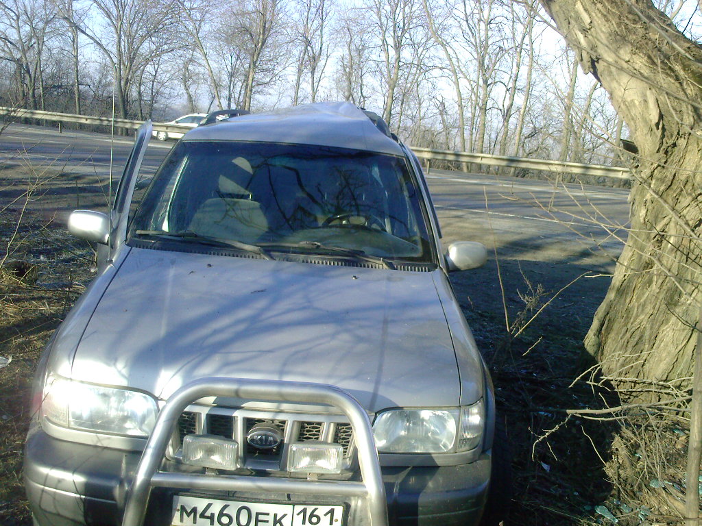

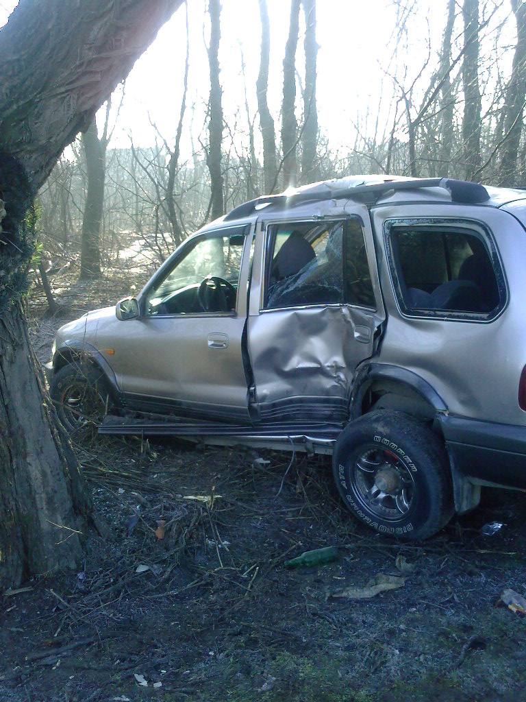

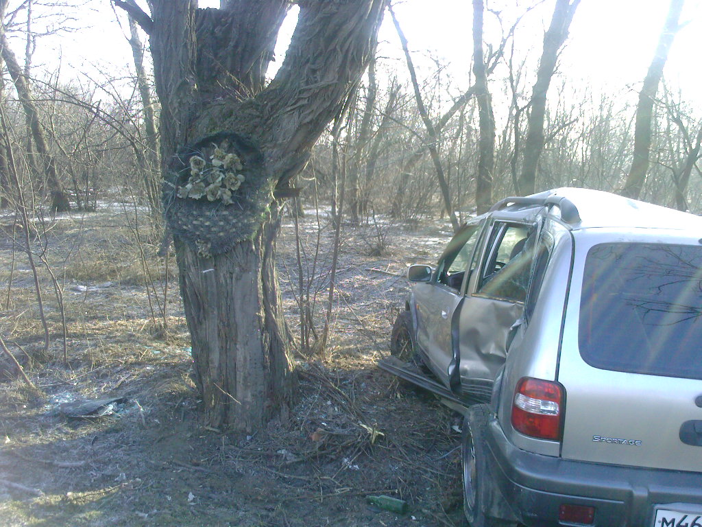

Попал сегодня впервые в жизни в аварию. Выкинуло с дороги как кеглю. По прямой, без обгона, без гонки - на скорости примерно 80 км. Ночью -2 было, и асфальт хоть и чистый, но скользкий. Как сказал гаец - у меня сегодня день рождения: удар в дерево пришелся задней левой дверью, а см 30-40 вперед - и неизвестно, что бы было... Там видна судьба дерева, метров 10 вперед - памятник, 10 назад - еще 2 памятника. Место какое-то гиблое.
Ну а теперь вопросы.
По причине непонятности ВИНа я не могу однозначно определить гранд по коду DS66 - в Елкасте 4 крыши (0К045 70611, 0К048 70611, 1К045 70611 0К049 70611 ) и при этом про 2 средних кода информация отсутствует. Созвонился с менеджером Экзиста – картину обрисовал такую:
1. Крыша - 19900;
2. Рейлинг левый - 6400;
3. Дверь задняя левая - 13500;
4. Стекла задней двери - 1250 + 700;
5. Переднее стекло - 1450;
6. Стекло багажное - 450;
7. Пластиковые накладки:
a. Задняя арка - 2900;
b. Задняя дверь - 1200;
c. Передняя дверь - 2200;
d. Передняя арка - 5300;
e. Порог - 5300;
Итого 60 550 рублей….
Это без учета сломанного заднего сидения и спинки, работы по вытяжке и сварке, окраска. В подвеску пока не лез. В первом приближении. Видимо тысяч на 120-150 буратин "приехал"...
Может у кого есть что-нибудь из ненужного по сходной цене. Или подешевле... Буду очень признателен за железо
P.S. Звонил официалам в Ростов по поводу замены кузова. Озвучили, что разобрать-покрасить-собрать без стоимости самого кузова 150 тысяч. Про стоимость кузова молчат как партизаны: привози машину, оформляй, тогда они закажут. А вообще кузов в виде голого железа - вариант? и если вариант - то сколько - никто не сталкивался?
