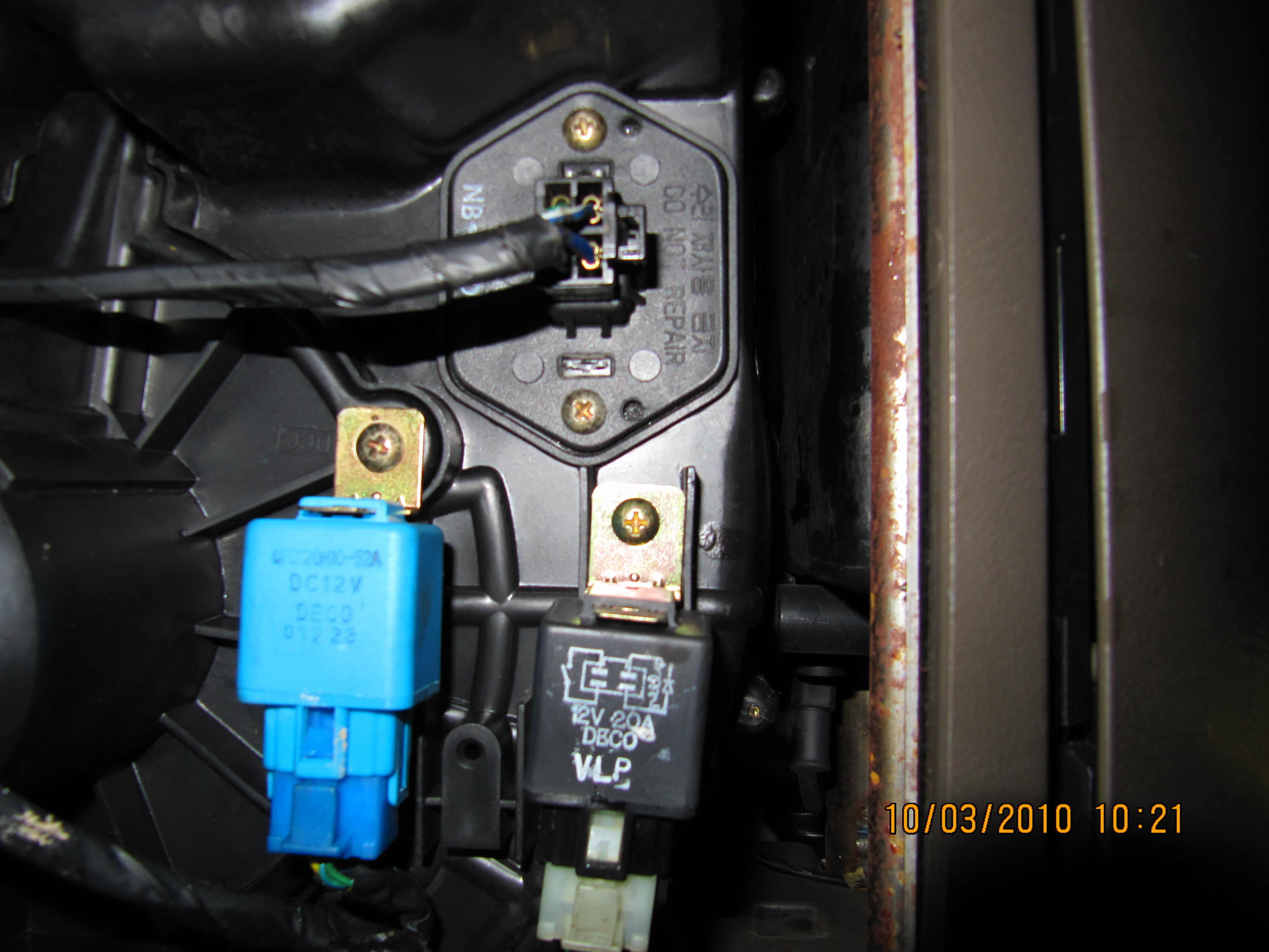

посмотри тут
http://www.sportage-club.com/ipb/index.php...indpost&p=49678
ну и следующее сообщение.
сегодня попробую сфотографировать зверя и место его установки.
сей девайс надо снять, разобрать, припаять отвалившийся контакт и далее собрать в обратном порядке.

Цитата(mike482 @ Mar 10 2010, 06:39 AM) *
посмотри тут
Пайкак, как показала практика, мера временная. Мне хватило месяца на 3. А если уж паять, то припоем с высоким содержанием свинца и мощным паяльником. А вообще то девайс то копеечный.
резистор печки на фото выше синего и чёрного релле на 2х самоёрзах unsure.gif
деталька может и копеечная, но я в свое время в продаже найти не смог.

post Mar 10 2010, 01:21 PM
Цитата(mike482 @ Mar 10 2010, 11:32 AM) *
Вместо этого с другой стороны висит третий блочок, похожий на релюшку (два как на фото тоже присутствуют)... Даже дырки под резистор как на фото в воздуховоде нету dumai.gif

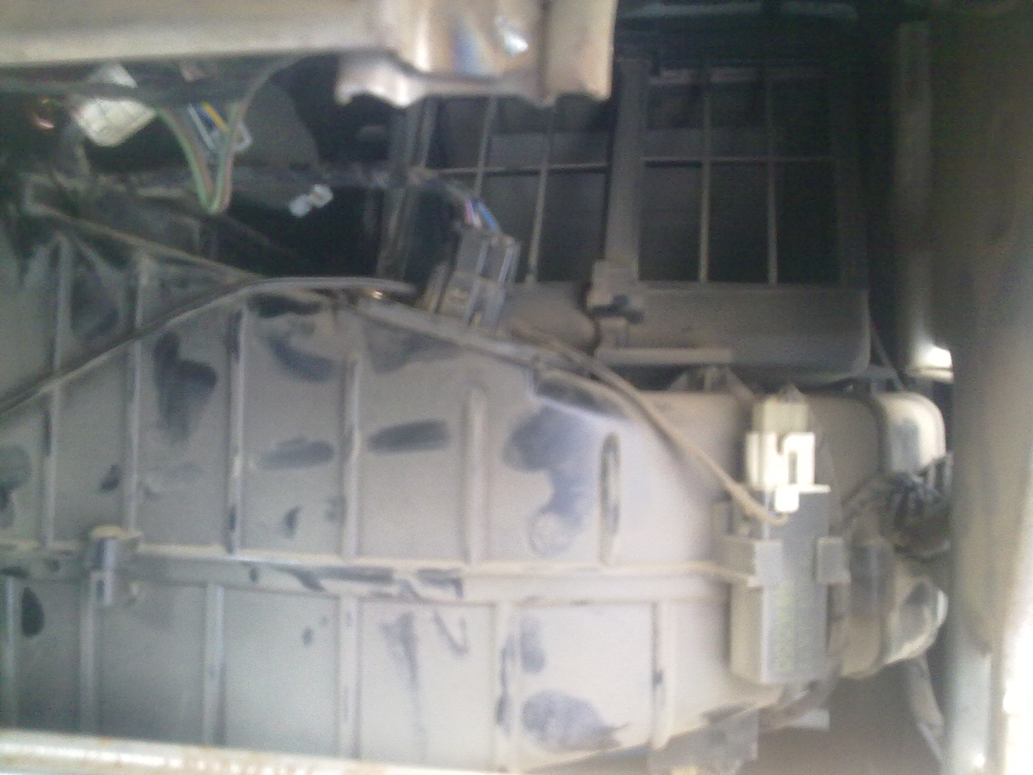

Я правильно понимаю что это вид со стороны пассажирской двери?
есть смутное подозрение что это вид сверху.
Корейцы меня удивляют все больше..... может в зависимости от года выпуска/модельного ряда/настроения сборщика/погоды/еще чегонить - сия хрень может быть установлена как снизу - рядом с мотором пропеллера, так и "сверху" воздуховода.

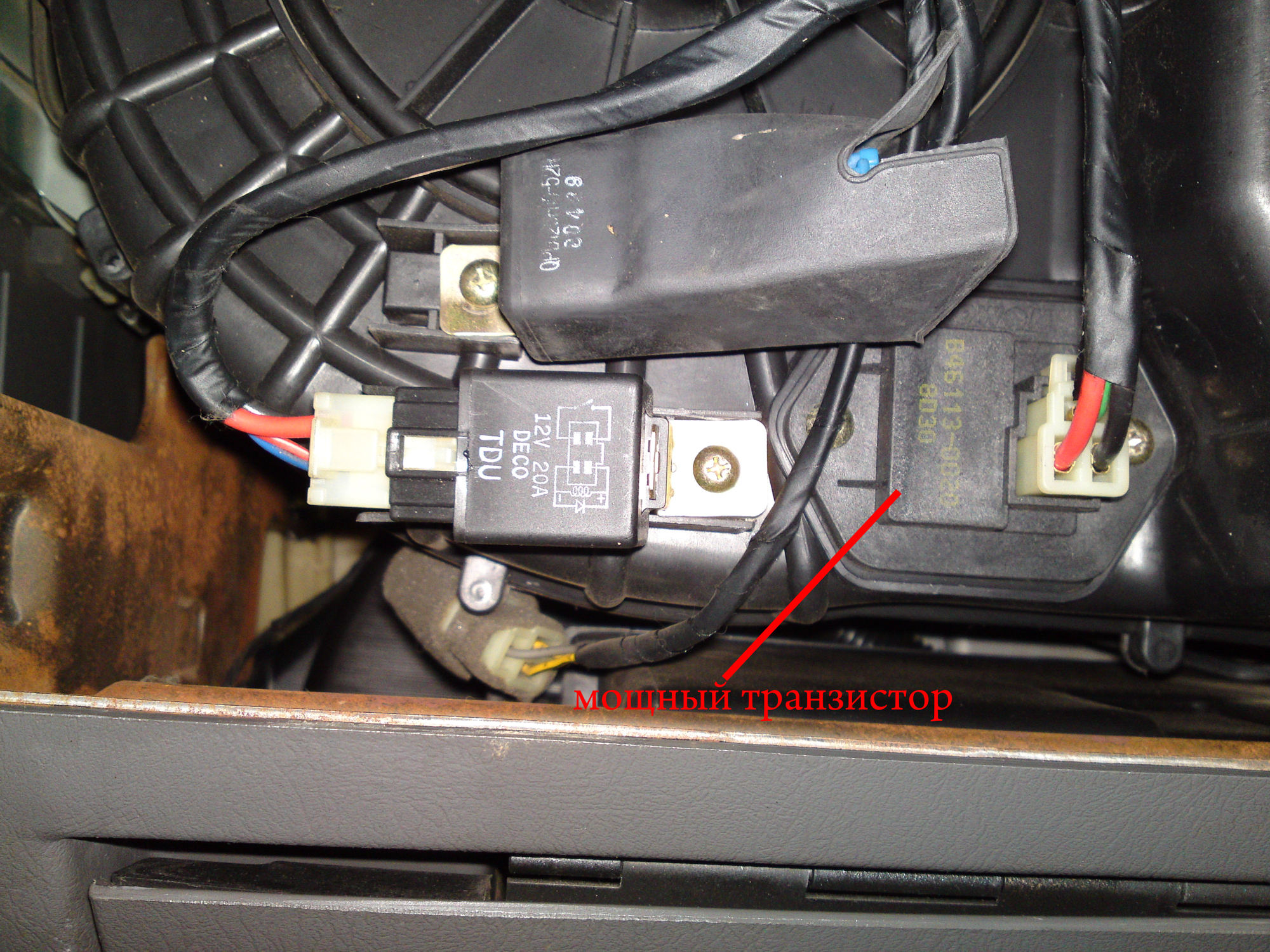

добавил 15.03.10
вот он собственно.... вид со стороны переднего пассажирского кресла при снятои бардачке и части облицовки панели.
Сообщение отредактировал Grey - Mar 15 2010, 10:02 AM
если по схеме, то "R"снимается через бардачек.

post Mar 10 2010, 04:33 PM
Точно!
Действительно через бардачек, действительно сверху.
Места там НЕТ - можно отвернуть только ОЧЕНЬ короткой отверткой (использовал биту и пассатижи).
Все усложняется мешаниной проводов - подозреваю установщиков сигналки, мать их...
