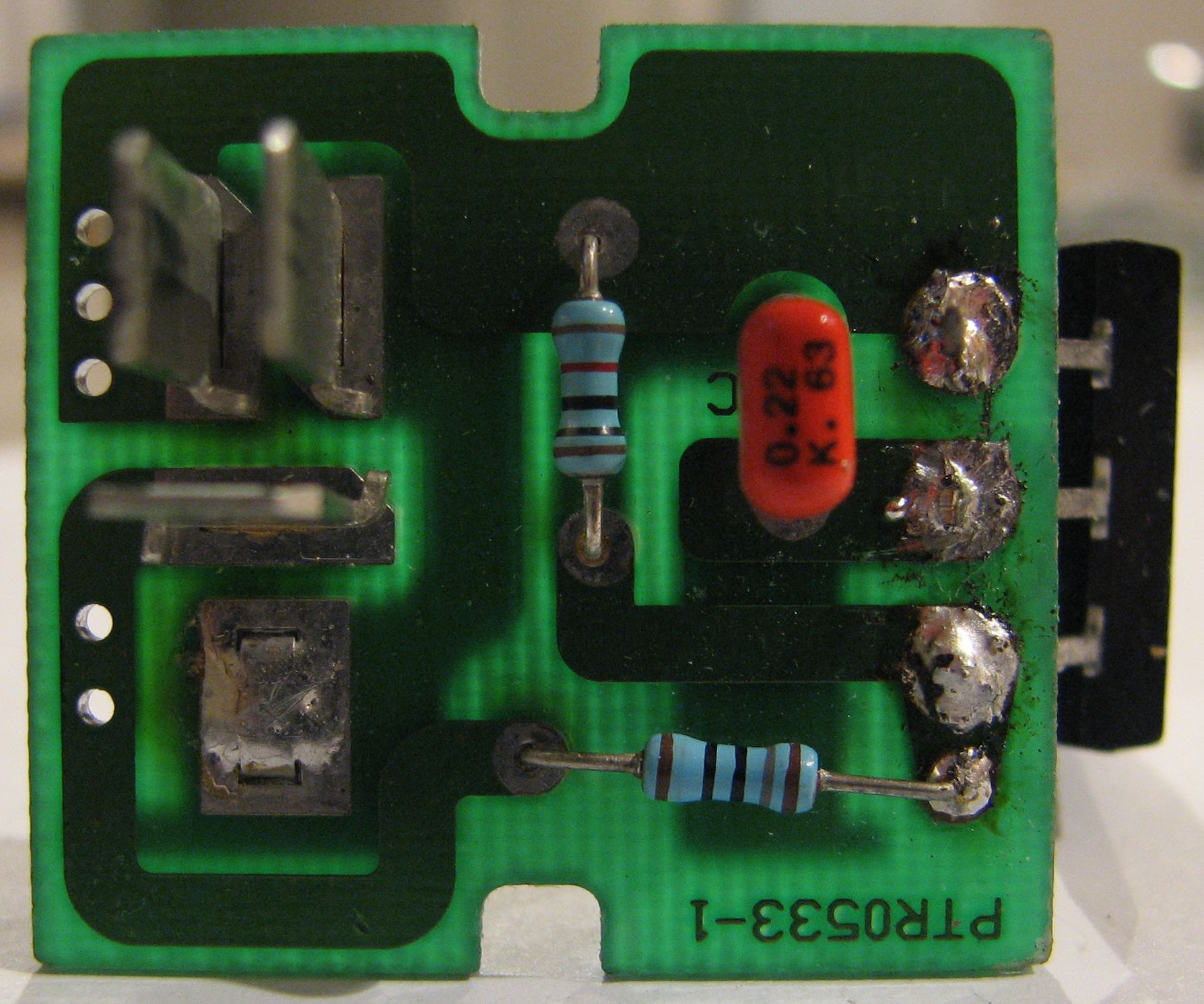

Снял их, принес домой для идентификации. Подозрение сразу вызвала синяя хреновена, ибо корпус немного вздут, и по шву запайки есть свежий расплав:
Но вот блин беда - не то что по экзисту - даже по яндексу по "QPD120H10" ничего не поднимается sad.gif
А вторая хреновина удивила еще сильнее - япросто не полнял что это такое - катушка и диод через реле blink.gif На схеме такого нету...
В общем присоветуйте что нибудь - что же все-таки у меня накрылось, а главное - где это все теперь искать biggrin.gif

609   резистор печки на фото выше синего и чёрного рел...   Mar 10 2010, 01:21 PM
mike482   :blink: :blink: :blink: У меня такого нету :B...   Mar 10 2010, 02:14 PM
609   чудеса..... почитай тут, может поможет [url=http:...   Mar 10 2010, 02:26 PM
mike482   Спасибо за ссылочку... :blink: :blink: :blink:...   Mar 10 2010, 02:43 PM

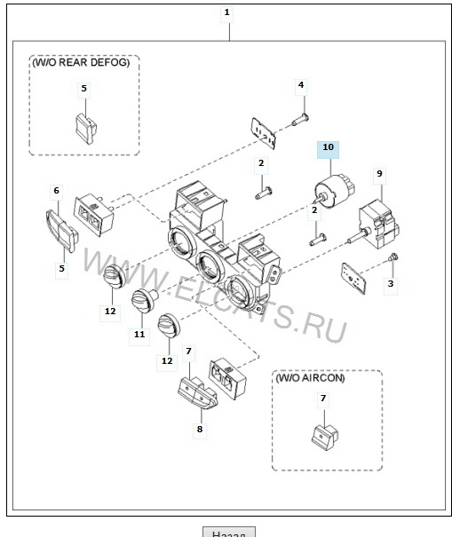

VITOS   есть смутное подозрение что это вид сверху. есл...   Mar 10 2010, 03:43 PM
609   если по схеме, то "R"снимается через ба...   Mar 10 2010, 04:33 PM
