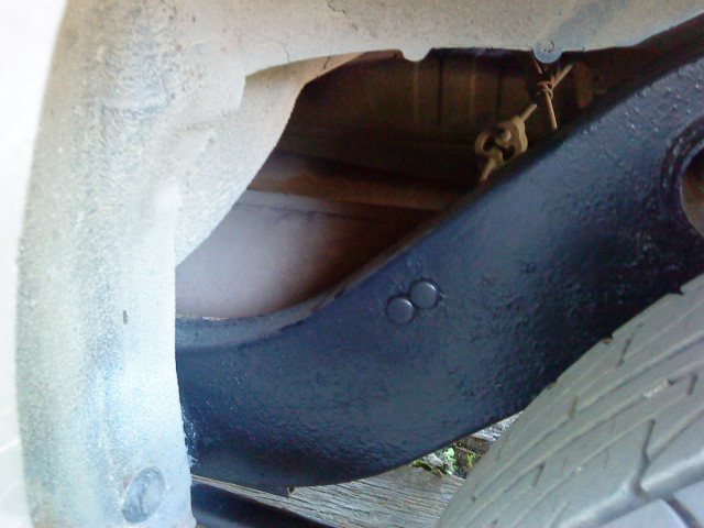

someone   посмотрел сегодня - практически вся рама равномерн...   Apr 29 2011, 12:09 AM
Александр Вишня 1984   посмотрел сегодня - практически вся рама равномер...   Apr 29 2011, 12:36 AM
kross   посмотрел сегодня - практически вся рама равномер...   Apr 29 2011, 12:37 AM
someone   Буду шаманить, она там так спрессовалась - в некот...   Apr 29 2011, 12:44 AM
kross   Буду шаманить, она там так спрессовалась - в неко...   Apr 29 2011, 07:42 AM
someone   Мыть точно надо - ибо если есть земля в раме - о...   Apr 29 2011, 10:40 PM
Mugatu   Я боюсь там уже не выковырять все будет. Поэтому ...   May 8 2011, 01:30 PM
МихаилТ   Ребята, да всё в раме благополучно отмывается. в...   May 8 2011, 05:12 PM
