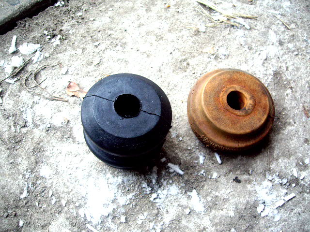

Художник   Фото для раздумий ... На ровно стоящей машине ...   Mar 17 2010, 10:14 PM
kross   НЕ вижу ничего странного! Так в чем проблема?...   Mar 18 2010, 07:06 PM
Художник   :) Что то еще .... капитальный износ подушек - по...   Mar 19 2010, 09:52 AM

alldn   Каких подушек? Под кузовом? А может они просто не ...   Mar 18 2010, 09:05 PM
kross   :) Каких подушек? Под кузовом? А может они просто...   Mar 18 2010, 09:18 PM
