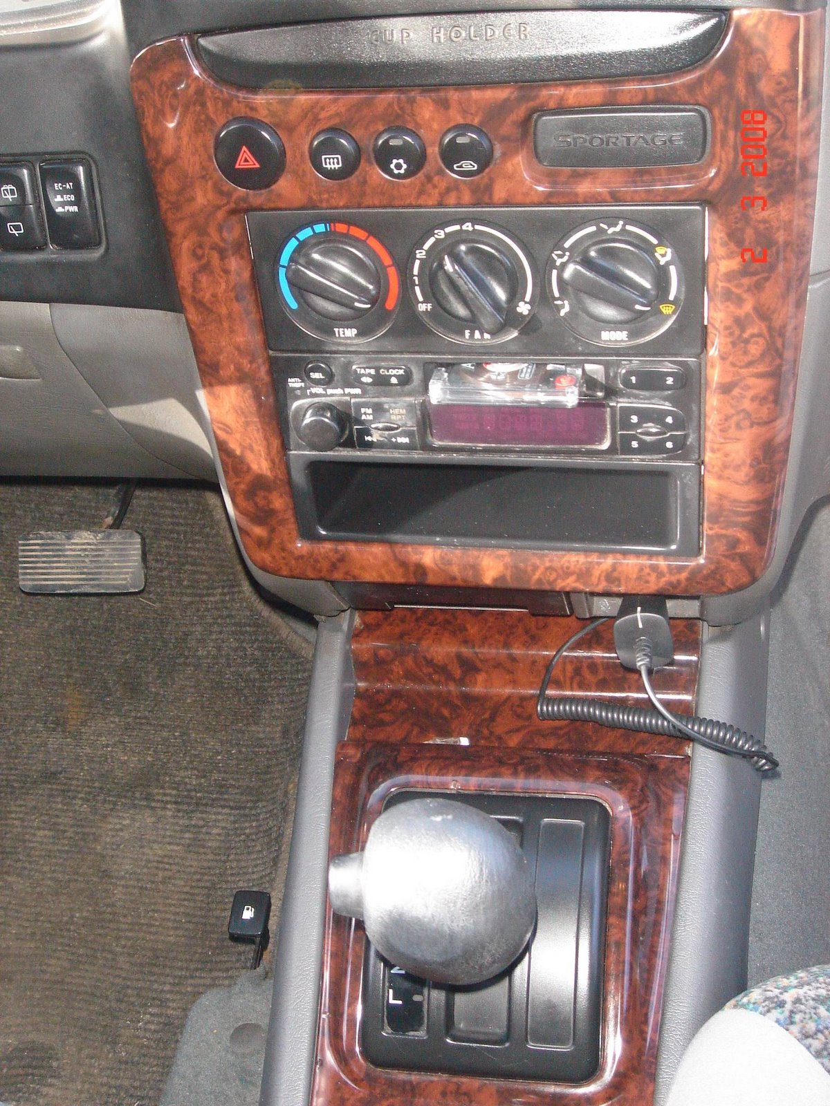

Сразу скажу,что у меня такая самая панель ( отличается от той,что показал Вова 609).
Снимается очень просто.
Поддеваешь пластиковую накладку (которая раскрашена под дерево)
и она отщелкивается (там несколько пружинных защелок -тяни не бойся,только без перекоса)
Вынимается она вместе с панелью управления печкой и К.В.
Отсоединяешь разьем сзади этой панели и снимаешь накладку в сборе.
Когда накладка снята,увидишь 4 самореза -2 справа и 2 слева от магнитолы.
Выкручиваешь их и вынимаешь магнитолу.
Осоединяешь,сзади разъем антенны и основной разъем и магнитола у тебя в руках.

нет, кроме как родная магнитола немного меньше по высоте нормлаьных на 1 DIN.
Ну и при подключении я перепутал лево-право. Советую подключать динамики поочередно, прислушиваясь. И будет счастье. Я устанавливал пионер, он не влез, точнее рамка не влезала, я немного пересверлил отверстия в самой рамке, на которой держится магнитола, и выдвинул мордашку на 0,5 см вперед, одел рамку и щелей нет =)
Еще как вариант подпились кармашек и сверху, где управление печкой.
(у меня панель в точьности такая как у тебя)

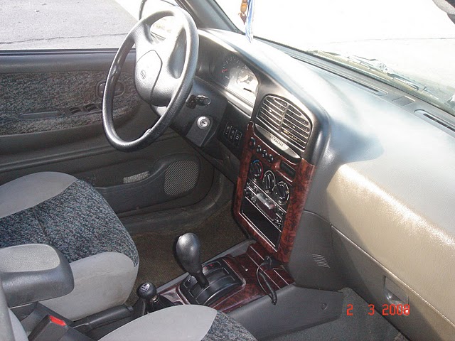

И еще вот что хотел спросить, когда снимали панельку, там где у меня черная овальная вкладка с надисью спортэйдж ... ее вынимать можно, хочу туда вставить бортовой комп, идеальней места пока не нашел как туда только или есть еще варианты?
http://www.sportage-club.com/index.php?opt...id=36&Itemid=25
это для того места.
Есть еще тема "Бортовой компьютер".. глянь там

Не надо в панели ничего пилить! Лучше рамку, которая с новой магнитолой идет, подпилить - безобидней вариант. Я свой пионер так ставил - сверху и снизу рамку спиливал до 1 миллиметра. По ширине один-в-один.
