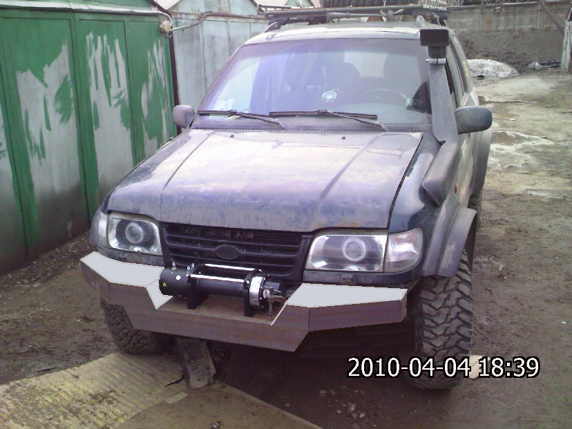

Фоток нет, когда доварим сфотаем. А по подобию почти как у тебя только из швеллера.
Фотка рабочая сорри.Больше нет.
Лебёдка Варн Табор 12000.
Материал швеллер 10, верх рифлёный алюминий.

А зачем такой мощный варн?
По цене разница была не значительная, по сравнению с 9000. Ну и с целью переставить потом её на что-то посерьезней.

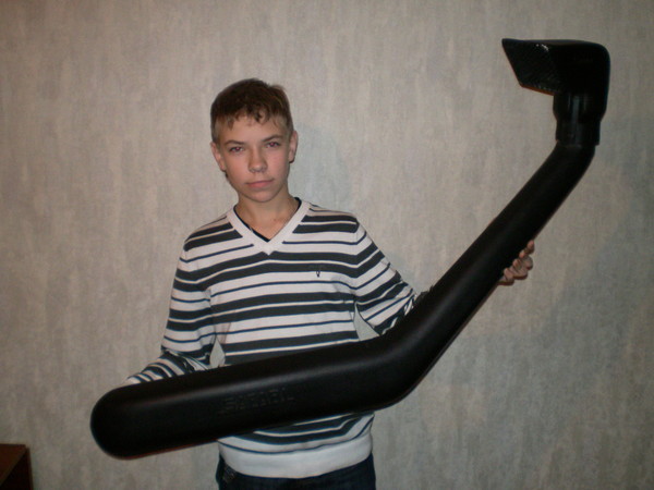

Кстати, а шнорхель от чего????
Fil@Sportyga
post Apr 13 2010, 04:08 PM
грязнуля
Сообщений: 1,647
Регистрация: 24-September 07
Пользователь №: 3,237
Тойота Хай Люкс (как и у Странника)

Варн 9000 и 12000 по весу одинаковые, разница только в передаточном сотношении редукторов, а так моторы и вся начинка одинаковая, да и разница в цене была в 2ооо руб. Поэтому мы и купили две 12000.

площадку делали сварную из 2ух 10 швеллеров,предварительно отпилив с одной стороны торцы т.к. 20 швеллер по весу тяжелее и толще.Вся конструкция собирается практически на болтах т.к. металл должен растягиваться "играть", а со сваркой добиться этого практически невозможно.
Саня, чего ж тут хорошего, что взяли более тонкий швеллер? При наличие такой мощной лебедки, тогкое основание начнет выгибать, особенно в те моменты, когда машина за что-то плотно зацепилась, а штурман с пилотом этого не видят, и тянутся.
У меня швеллер 20, основание 5-6мм и этого МАЛО, его немного покоребило уже лебедкой 8500 blink.gif . Пришлось новую лебедку прикручивать подложив снизу 8мм пластины и отрехтовав основание.
Петь, я смотрел в магазине площадку под лебёдку Варн, она вообще сделана из 4 мм металла. А потом у тебя Тойота и колёса не 31, так что думаю нам на Спортажи хватит, а там посмотрим, на крайний случай практически всё будет на болтах и можно будет переделать, но думаю 31 колёса не дадут так глубоко засесть, чтобы 12000 лебёдка работала на всю мощность на Спортаже.
ОООООООО....
Саш, 31-е колеса, да свампера, и ОСОБЕННО (знаю по себе и не только) наличие лебедки - сильно провоцитует по первости комплекс неимоверной крутизны, и машина с лебедкой засаживается куда глубже чем без.... Ибо не думается совершенно. Если что - лебедкой вытащимся...
Именно поэтому я пока себе лебедку не хочу.
Фил, можно по подробней: фильтр родной оставил или нет? какие патрубки использовал?
post Apr 15 2010, 08:34 PM

Цитата(ghost @ Apr 15 2010, 08:34 PM) *
Тема не раскрыта, т.к. до конца ещё не подключил. Как доделаю выложу с фотками и координатами производителей шнорика. Шнорхель делают в Барнауле. Цена 6000 руб. с доставкой в Москву. Срок изготовления 10 дней + 5 дней доставка. Подключать буду к штатному фильтру (сняв с него черную "коробку", которая со стороны фары, и без которой я уже давно езжу).

Цитата(woodgoblin @ Apr 15 2010, 09:58 PM) *
Большой рахмат за инфу! B020.gif Барнаульцы маладцы ep.gif - даже надпись Safari на трубе оставили
Ага, а больше порадовала надпись на внутренней стороне "Сделано в Австралии" biggrin.gif

Вчера прикупил такой же B162.gif завтра будем инсталировать. Я присматрел банку от "калины" завтра снему наш и будем примерять h975g.GIF

Цитата(woodgoblin @ Apr 16 2010, 11:15 AM) *
Прикупил там же? Хорошо бы фоты по стадиям инсталляции в соотв. темке B200.gif
Покупал у человека в Питере за 7 килорублей, буду старатся зделать фотки и отчет B056.gif
