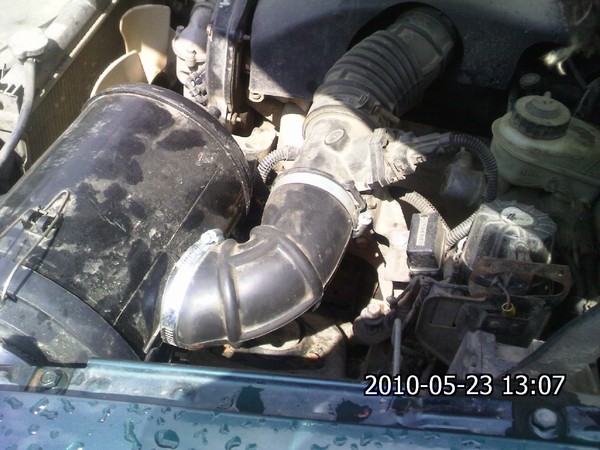

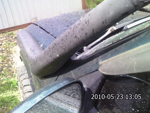

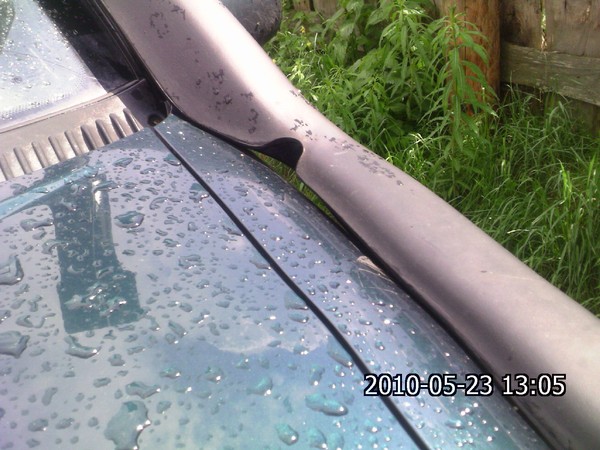

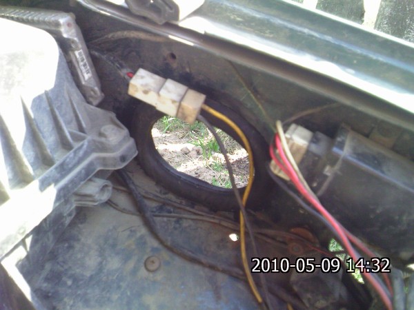

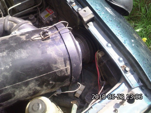

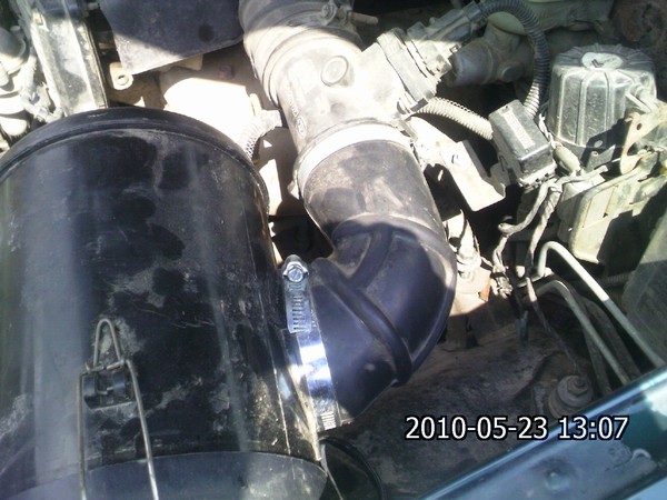

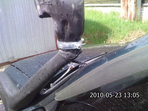

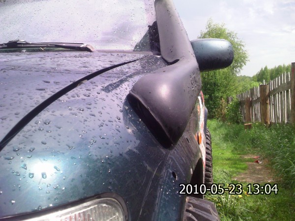

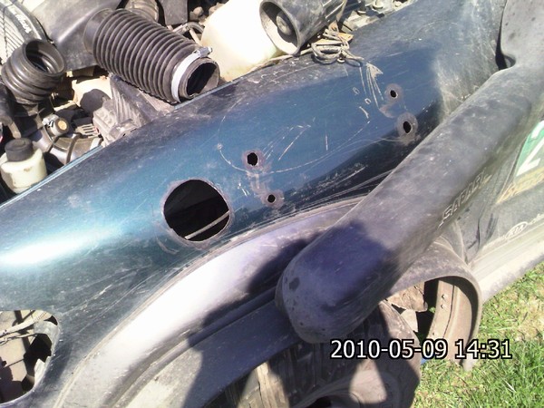

Закончил с установкой шнорхеля. Вот фотки.
Режем и сверлим дырки.
Режем дырку изнутри
Как я уже говорил, он не плотно прилегает к кузову
Изначально хотел оставить штатный фильтр, но потом подумал, что если я в нем загерметизирую все дыры, то некуда будет деваться воде, которая туда будет попадать (например во время езды под дождем). Установил корпус фильтра от москвича 2141, у которого есть "камера" для сбора воды и мусора. Соединял гофрой и резинкой (на 90 градусов) купленными в магазине в разделе ГАЗ.
Шнорхель прошел испытание на Дислокации. При преодолении брода волна накрывала капот.

как на ходу, не гудит?

эт ...как его - генератор (на фото 13:07) от чего??, и почему диффузор отсутствует(причины) ?
Fil@Sportyga
post May 24 2010, 08:50 AM
Сообщение #27
грязнуля
Сообщений: 1,647
Регистрация: 24-September 07
Пользователь №: 3,237
На ходу гудит, но не навязчиво. На соревновании воздухозаборник разворачивал в сторону окна - звук обалденный smile.gif
Генератор 120 ампер от пежо или ситроена (более точно может Саня Гудрич сказать)
Ближе к стойке не встает (я его часа 3 примерял и прикладывал smile.gif ). Закрепил пластиной к шнорхелю и приклепал к кузову под резинкой.

Банка фильтра закреплена?

Банку не крепил, она поджата капотом. Фильтр меняется нормально, не очень удобно конечно, но реально.
