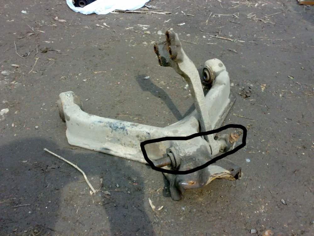

seregagazik   здравствуйте уважаемые форумчане! месяц назад ...   Jan 8 2011, 11:32 PM
МихаилТ   здравствуйте уважаемые форумчане! месяц назад...   Jan 8 2011, 11:46 PM
seregagazik   наверно наружний,к нему крепиться передняя стойка...   Jan 9 2011, 12:32 AM
МихаилТ   наверно наружний,к нему крепиться передняя стойка...   Jan 9 2011, 01:31 PM
Виктор   здравствуйте уважаемые форумчане! месяц назад...   Jan 9 2011, 04:14 PM
seregagazik   Точно такая же история и у меня была. Речь идет о...   Jan 10 2011, 01:43 AM
